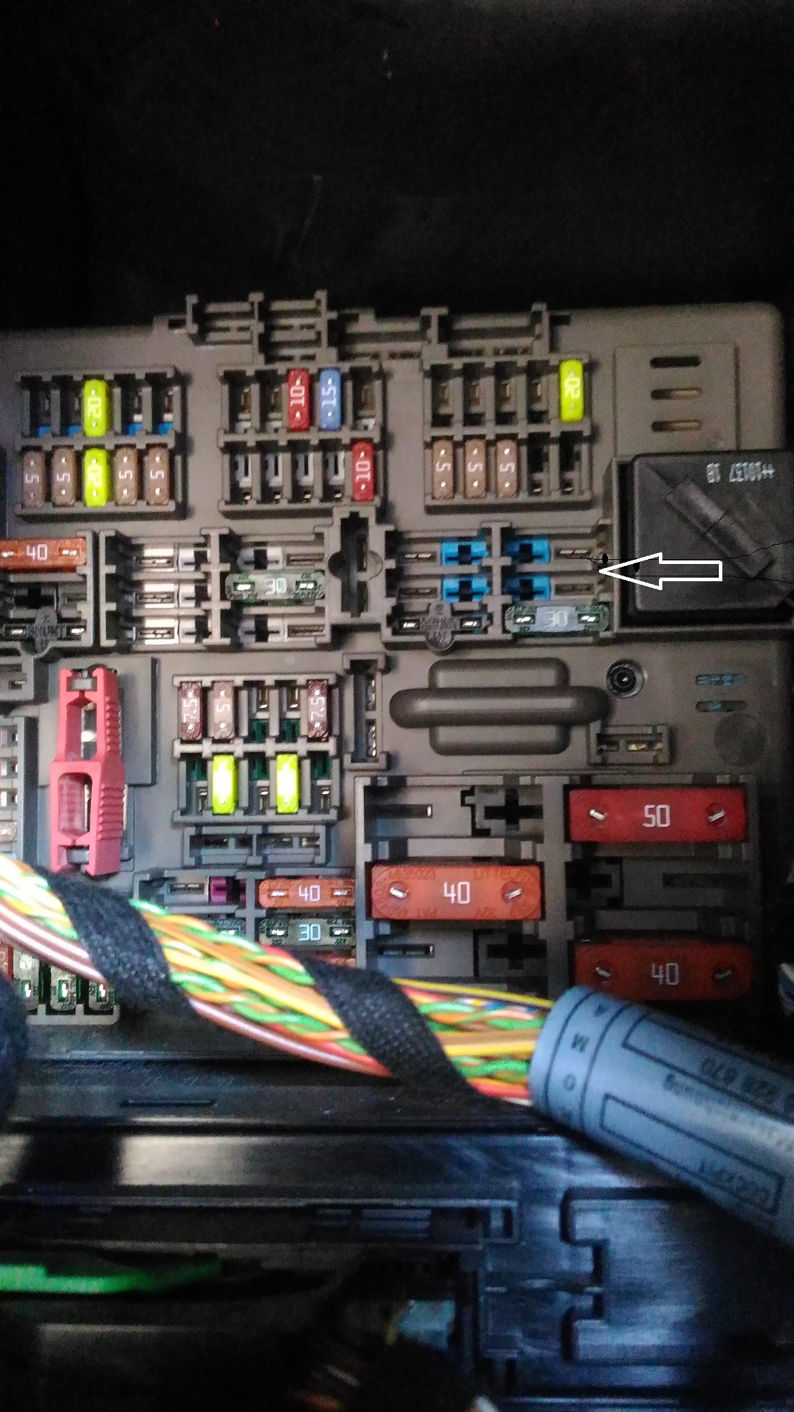

Buna ziua,doresc sa aflu daca este ok din pct de vedere al sigurantei impotriva incendiului :) si astept si alte opinii.
Doresc sa leg o camera de trafic direct in tabloul de sigurante(nu am + permanent pe brichete si la MHS Militari mi s-a spus ca nu pot fi modificate din soft).
In img atasata am indicat locul de unde voi lua + si - ma voi lega la sasiul tabloului sau voi cauta un - in sigurante.
Multumesc si o zi placuta va doresc!

Pune la sigurantele mici de mai sus, vezi unde ai plus dupa ce iei contact
... Nu e usor sa gasesti un plus permanent in tablou de sigurante.. pentru ca multe sigurante au tensiune pe ele un timp si dupa ce inchizi/deschizi usa...
Aveam undeva un topic salvat cu detalii/ experienta unuia (forum strain) in a gasi 12V permanent..
Stiu ca a gasit doar doua sigurante unde se putea conecta.

+ l-am gasit este marcat cu sageata,am incuiat masina si dupa 20-30' aveam lampa aprinsa.
nu am reusit sa termin de montat camera,nu am avut nici timpul necesar si nici nu am reusit sa desfac plafoniera sa vad cum ma leg.
cand voi finaliza revin :)
[/quote
Te-ai legat dupĂŁ bec, trebuia inaintea becului, cupĂŁrĂŁ Âşi tu un aparat de mĂŁsurĂŁ penal, pentru 20 lei n-o fi aÂşa mare pagubĂŁ.DĂŁ jos becul din plafon Âşi aruncĂŁ-l, Âşi verificĂŁ din nou unde ai +12v.
