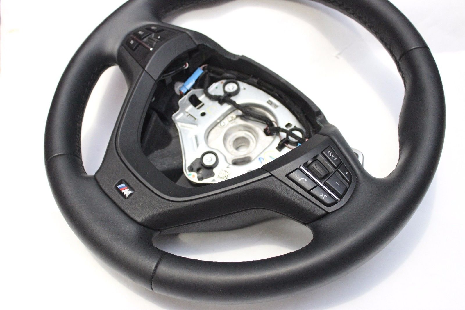

A facut cineva sau are idee ce modificari trebuie facute pentru retrofit volan M sport cu padele pe F25?
Masina are volan sport cu comenzi, iar azi am cumparat un volan M sport cu comenzi + padele.

Stiu postul asta...genul acela de volan este foarte scump...eu pe asta am dat 170 eur.
Problema este ca masina nu a avut padele, intre timp am reusit sa aflu cum se face, trebuiesc trase fire la cutie si codare.
