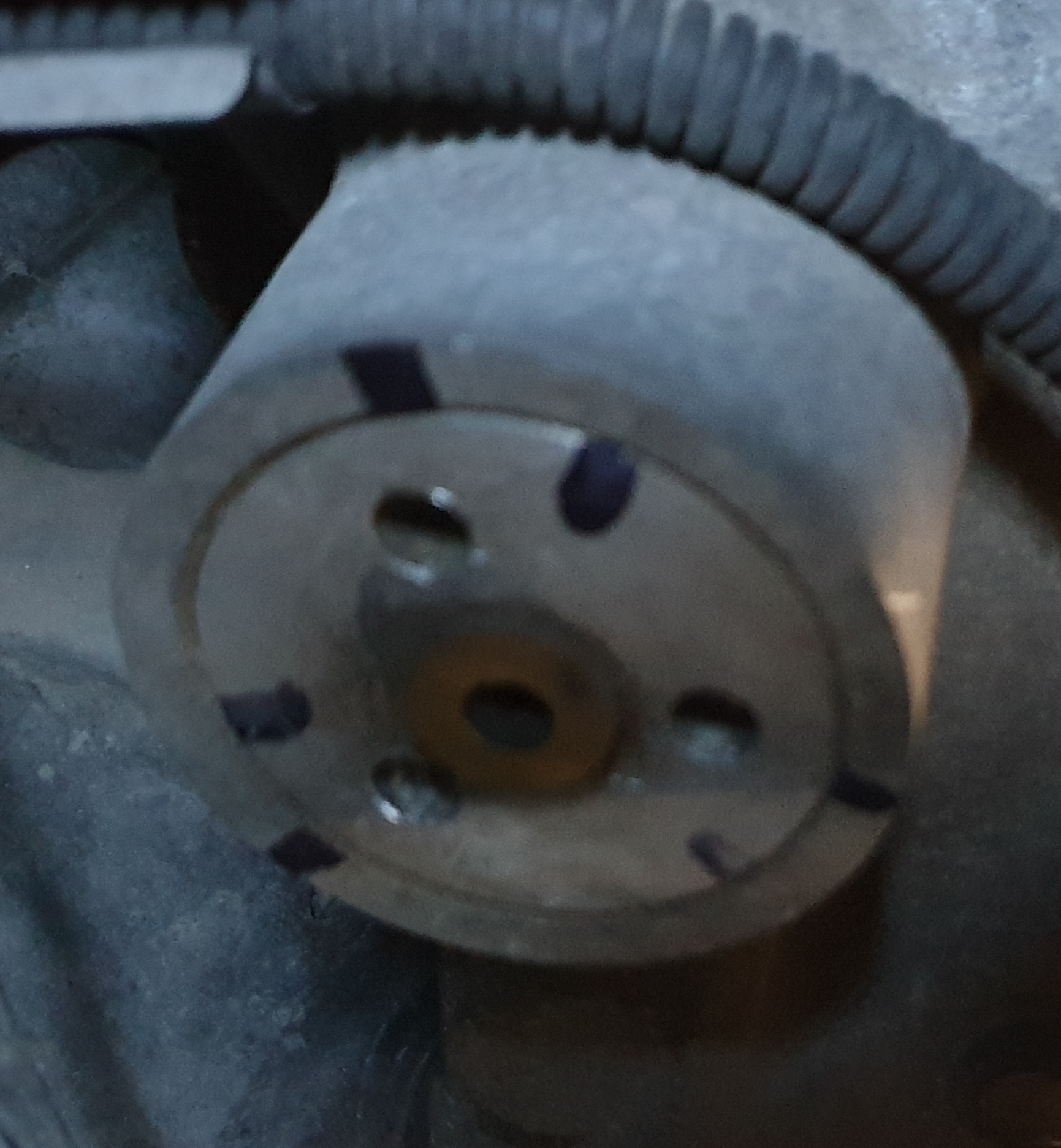

Si eu am avut aceeasi problema la un F25 XDrive 2.0D din 2010: joc la volan cu motorul oprit, zgomot in partea stanga fata la mers pe denivelari, instabilitate la viteza mare. Toate au disparut dupa ce am strans cca. un sfert de tura, cu o tubulara de 17, surubul de pe caseta.

Pentru ca piesele comandate mai intarzie si mi-a venit cheia inainte, am decis sa strang putin caseta sa vad si eu ce diferente ar fi. Rezultatul este unul bun, directia este mult mai ferma, a disparut bataia de la roata stanga fata si chiar si cea care se facea simtita la miscarea volanului stanga/dreapta cu motorul oprit. In concluzie, recomand! Atasez 2 foto, cu cheia si marcajele pe piulita casetei sa va faceti o idee cam cat am strans. Toate bune!

Pentru cei care nu mai au rabdare sa comande/ confectioneze aceasta cheie: eu am folosit doua burghie de 5 mm infipte in doua din cele trei gauri. Apoi cu orice se potriveste (o cheie mai mare) faceti o parghie si rotiti cu grija. Accesul in acea zona este f facil la X3. Burghiele de 5 mm intra perfect in acele gauri, ramane si un mic joc iar in caz ca se rup pot fi scoase f usor cu un magnet de ex. Cum zice englezul: what is the worst that can happen? Stiu ca e o metoda neconventionala, dar nevoia te invata. Eu nu am avut timp sa comand/fabric si am procedat ca mai sus. Confirm ca au disparut toate zgomotele, masina merge ca noua.

- Cercul (saiba mare) are diametrul de 45 mm, grosimea de 5 mm
- Gaurile pt. bolturi formeaza un triunghi echilateral cu distanta de 22 mm intre gauri (masurat din centrul in centrul gaurii), eu am folosit suruburi de 6 mm pentru ca nu stiam cotele exacte si a mai trebuit sa polizez cate putin din fiecare,
- Pe spate s-a sudat un surub de 12
P.S. Mentionez ca aceste cote sunt pe acolo, nu am avut piulita jos sa masor exact dar am mai corectat putin si eu estimez ca sunt ok acum!

Salut! Astazi mi-a ajuns si mie kitul pt. caseta. Am zis sa fac niste poze cu cotele luate si sa le incarc aici, poate vor fi utile pe viitor.
-distanta din centru in centru dintre doua gauri este de 20,99/21 mm
-distanta din marginea exterioara la marginea exterioara dintre doua gauri este de 27,63/27,64 mm
-distanta din marginea interioara la marginea interioara dintre doua gauri este de 15,63/15,64 mm
-diametru unei gauri este de 5,99/6 mm

Cand se instaleaza kitul nouu, cam cat trebuie sa strangi piulta aceea cu 3 gauri? Nu cred ca e la intamplare sau dupa cum se simte la mana volanul
Trebuie stransa cu o cheie dinamometrica setata la 70 Nm (asa se recomanda la manual, eu spun ca este suficient 55-60 Nm si mai bine) ai aici instructiuni:
