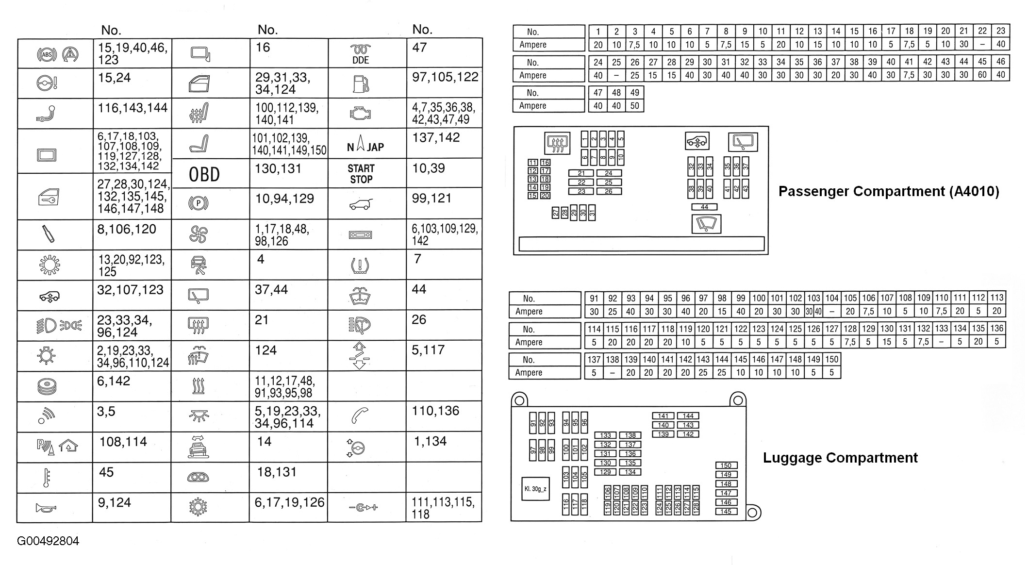

Am atașat schema cu panourile de siguranțe și componența acestora Pentru BMW X5 2007-2012 poate mai ajută pe cineva .

Si pe schema aia zice si de siguranta 37. Verific-o si pe aia.
37 e de la stergatorul de luneta

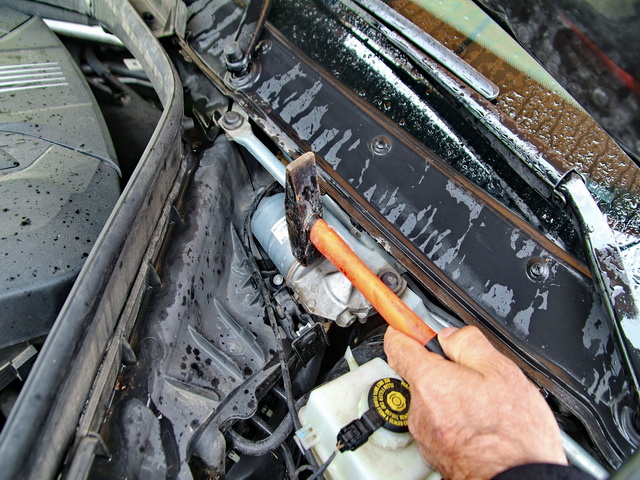

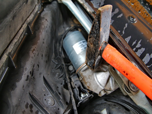

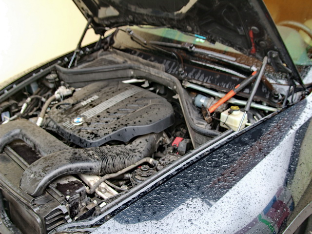

REZOLVAT . Pentru ca ploua de 2 zile nu am cum sa plec cu masina de acasa si am tot incercat toate variantele posibile . Un prieten cu experienta (multumesc NICU ) mi-a sugerat o ultima solutie avand in vedere ca releul functiona , iar cand plimbam stergatoarele pe parbriz cu mana se auzea rotorul motorasului cu se roteste cu viteza . Ma rog , cand toate variantele au fost epuizate am apelat la o interfata Diagnoza BMW INPA K + CIO-CAN bus3 , varianta rosie de plastic si sunt fericit . Cum l-am cuplat a aparut pe Android care era cauza . Procedeul se vede si intelege clar in imaginile atasate .

In fond rezolvarea a tinut pana la a doua ploaie cand a inceput iar sa se opreasca si să pornească la lovitură . Problema a fost pe placuta cu contacte a motorului de stergator . Trei lamele prinse in nituri care nu fac contact perfect . Lipitura calda cu cositor (nit+lamela) a fost solutia . Daca luam alt moror nou , problema putea sa apara din nou la nituri . Edited by Ralanti
