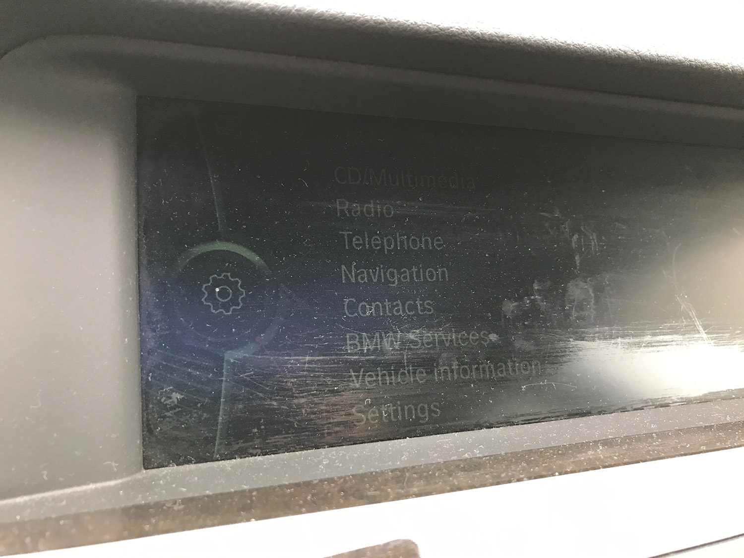

Salut,
Asta am avut surpriza ca navigatia nu mai are backlight. Dupa un drum de 2KM, cand totul a mers ok, la plecare am pornit masina dar navigatia era stinsa. Initial credeam ca nu mai functioneaza deloc ecranul, dar cand am iesit la soare am vazut ca grafica se vede.
Banuiala mea este ca backlight-ul s-a ars. Pot fi alte cauze? Banuiesc ca singura solutie este schimbarea ecranului. Aveti cea idei?
Multumesc
La cum se vede, mai ai ceva backlight, deci nu e ars de tot.
Probabil ca fie e pus dimmingul aiurea (sw, setari etc.) fie e ars vreun lant de LED-uri din backlight dar sigur nu e de tot. Ar trebui sa apara la diagnoza eroarea.
Am mai vazut cazuri (nu la BMW) cand s-a setat aiurea o eroare si a intrat intr-un mod de protectie. Asta se poate scoate la o resoftare.
In general e putin probabil sa se arda asa din senin... Si nu e nici prea cald afara sa zici ca a murit din motive termice.
cred ca Bala are dreptate, in sensul ca un proces automat generat de lumina slaba din subteran a produs un efect in lant, finalizat cu reducerea backlight pt CIC de catre senzorul de lumina.
daca farurile erau pe Auto, incearca o diagnoza, o sa gasesti erori memorate... asta pana sa te apuci de investitii
