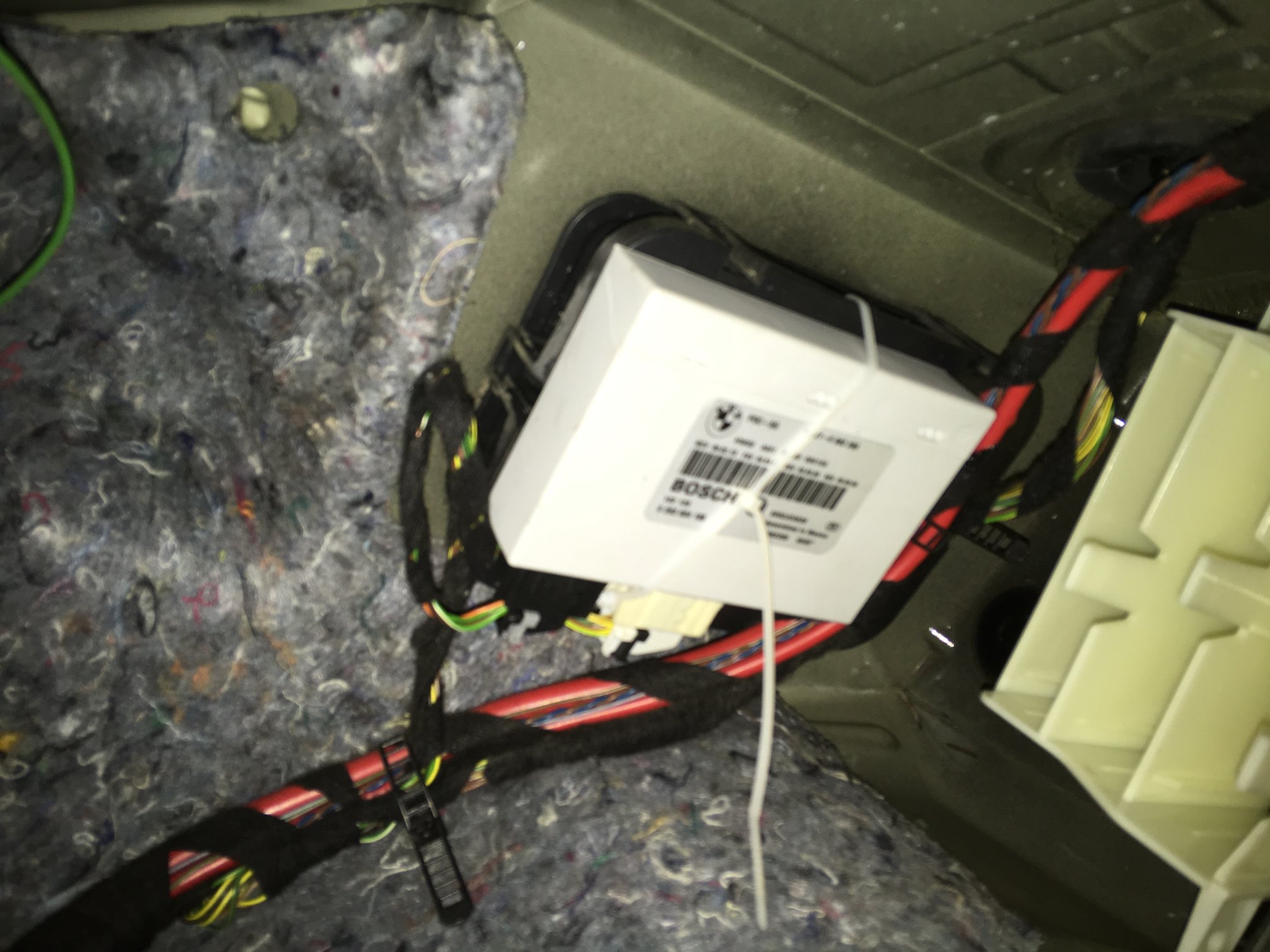

Azi de dimineata am plecat la munca, si cand ajung, bag in marsarier sa o parchez si imi da eroare la PDC.Am crezut ca sunt murdari senzorii...i-am curatat cand m-am dat jos si ma duc la treaba.La pranz ma duc in pauza de masa si imi apare electronic fault + pom de craciun in bord + plus ca uneori imi cadeau si acele de la ceasuri ca in acest video, numai ca nu chiar in aceeasi intensitate:
https://www.youtube.com/watch?v=OeIDhtVC58c
S-a mai lovit cineva de aceasta problema?Am gasit un link pe un forum de afara cum ca ar fii intrat apa la unitatea PDC si ar trebui uscata si remontata.
http://www.babybmw.net/forum/viewtopic.php?t=42653
Sunt curios daca a mai facut cineva aceasta operatie si daca imi poate spune la ce trebuie sa fiu atent + ce trebuie sa fac pentru a rezolva sa nu mai ajunga apa acolo.
Merci :clover:

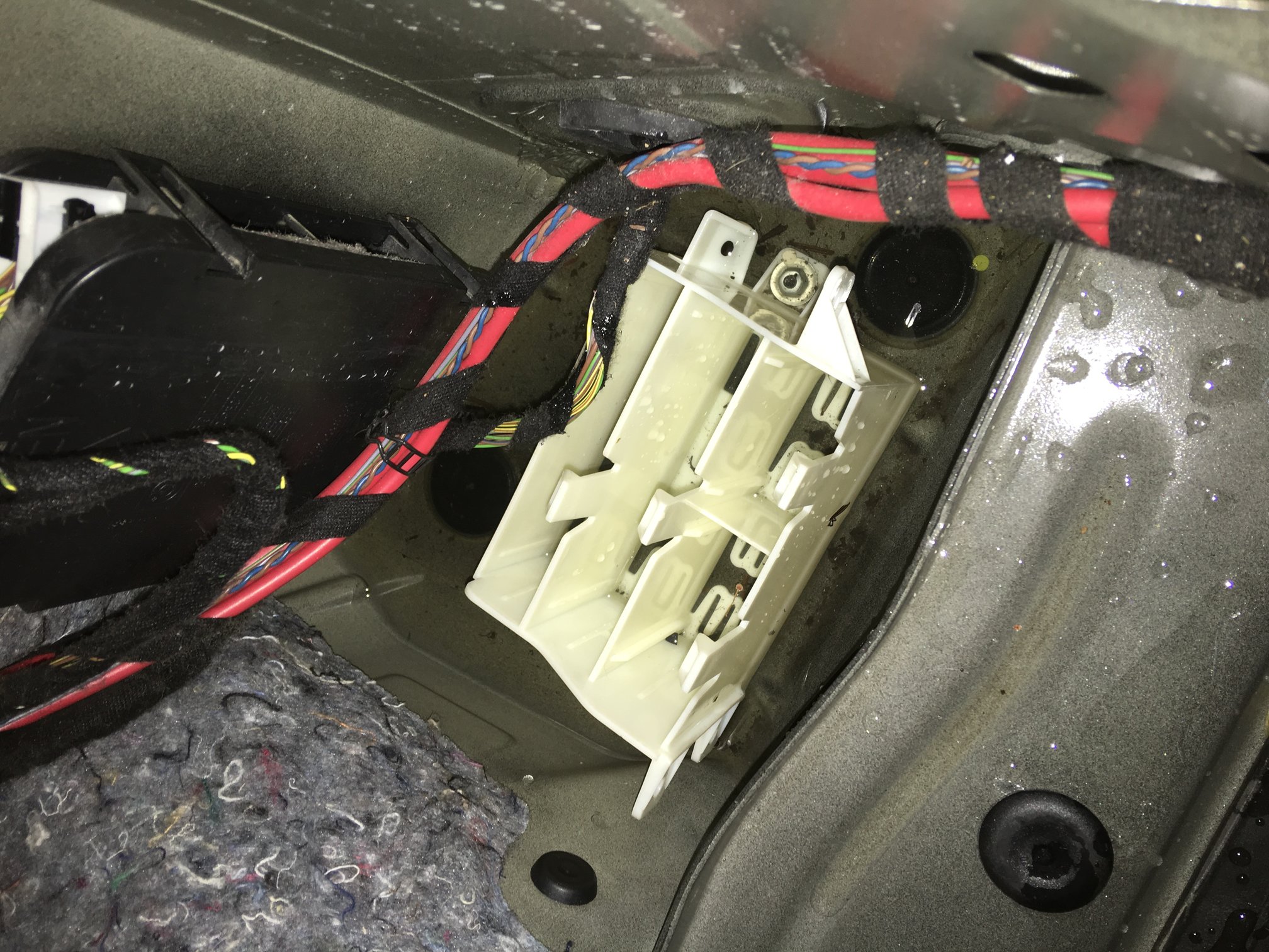

Am verificat azi modulul PDC si pot spune ca umblam cu acvariul in portbagaj.Aveam apa de jumatate de palma acolo, iar modulul era in apa.L-am scos de acolo, l-am curatat cu alcool izopropilic si o periuta, l-am uscat cu pheon-ul, i-am dat cu niste spray de contacte si functioneaza.
Dupa am trecut la remedierea cauzei...am descoperit pe unde imi intra mie apa acolo...pe la stop.Are o garnitura intre caroserie si tripla, in timp s-a strans foarte mult praf/noroi, si cu ajutorul apei a reusit sa intre sub aceasta garnitura, permitand apei sa intre in interior.Am scos garnitura, am curatat-o si am pus-o la loc.Am facut proba turnand niste apa pe stop si nu am mai vazut sa se infiltreze apa.Sper ca asta sa fie cazua...pentru orice eventualitate am mutat modulul ceva mai sus; l-am prins cu un soricel.Sper sa nu mai am probleme pe viitor.
