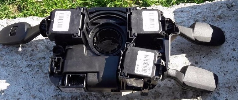

Detin un BMW E91, fara comenzi volan si vreau sa fac Retrofit. Am cumparat volan Sport cu comenzi care se potriveste cu Airbag-ul si din cate imi dau seama imi mai trebuie spirala + eventuale cabluri si codare.
Am gasit la cineva o spirala, care cred ca are suport pentru comenzi(ceea ce eu nu am, am mufa pt comenzi dar fara pini), are pilot automat(ceea ce am si eu) si are buton pentru actionare automata a stergatoarelor(ceea ce am si eu).
Acum, nu sunt sigur ca are suport pt comenzile dp volan spirala, nici vanzatorul nu stie. Spirala pusa spre vanzare este cea din pozele atasate.
Daca stie cineva sigur ar fi super, poate termin retrofit-ul:).
Ar fi probleme cu spirala de la e90, mai ales daca faci sincronizarea.
Deci ramane E91(NonFacelift) 100%.

Probabil piesa cautata de tine este 61319123042
Conform realoem:
Part 61319123042 was found on the following vehicles:
1' E81   (02/2006 — 12/2011)
1' E87   (02/2003 — 02/2007)
1' E87 LCI   (01/2006 — 06/2011)
3' E91   (02/2004 — 08/2008)
3' E91 LCI   (07/2007 — 05/2012)
Aha, deci o veste foarte buna.

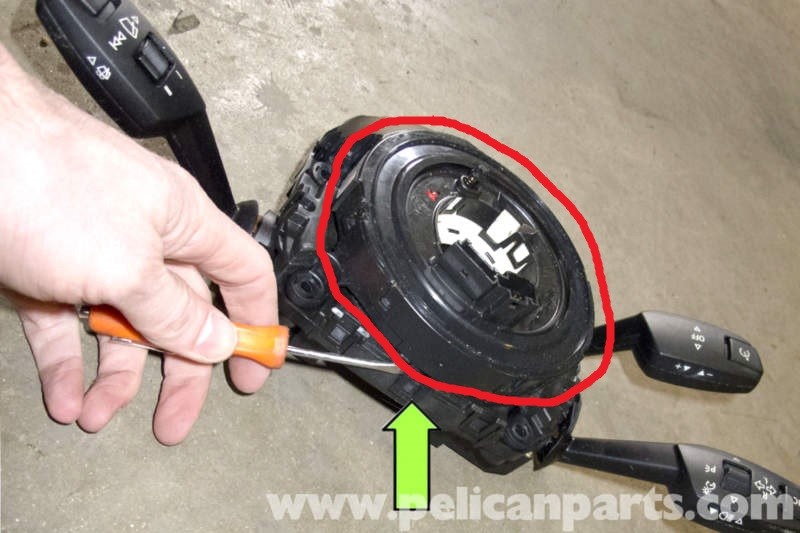

Te referi la piesa:
03 Coil spring cartridge 1 11/2009 61316989557 $66.15 ENDED
03 Coil spring cartridge 1 61319122509 $143.37
http://www.realoem.com/bmw/photos/61319122509 (nu ma lasa sa inserez poze <_< )
Intradevar, are 2 coduri de piesa, dar daca ne uitam atent:
61319122509
Supersedes:
61316989557 (02/01/2006 — 01/05/2010), Exchangeable retrospectively
este de fapt aceeasi piesa. Esti sigur ca exista toate cablajele in blocul de comenzi pentru a face doar schimbarea cartusului? sa nu iei piesa si apoi sa te trezesti ca nu ai unde sa o montezi.

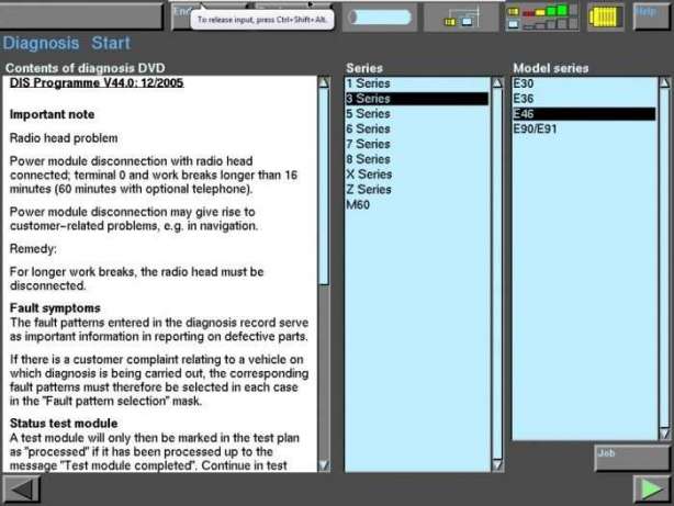

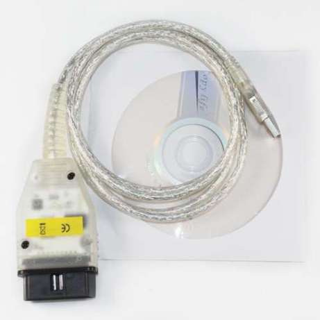

Ca soft, merge cu: Interfata diagnoza INPA Ediabas K-line DCAN?
Sau cu ce program/alt cablu trebuie scanat pentru a vedea masina comenzile si spira/fasia aceea, incerc sa fac singur retrofitul, 400lei mi se pare mult pt montaj si activare.
"Interfata de diagnoza BMW anii 1998-prezent compatibila 100% cu suita software INPA/Ediabas/DIS(GT1)/PROGMAN.
Este cea mai buna solutie pentru service-uri independente sau entuziasti. Fata de solutiile universale de diagnoza care pot diagnostica un set restrans de parametri, de obicei cei legati de emisii/calculator motor, INPA/Ediabas are aproape toate funtionalitatile unui tester de reprezentanta. Poate accesa/diagnostica/coda(configura) toate modulele prezente in masina ex. ABS/DSC, EML, PDC, IKE, CCC etc." etc....:)

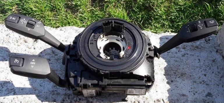

Operatiune terminata....a fost foarte usor odata ce am luat SZL corect.
Nu merge doar fasia de conectica cu spira ce nu a avut comenzi volan.

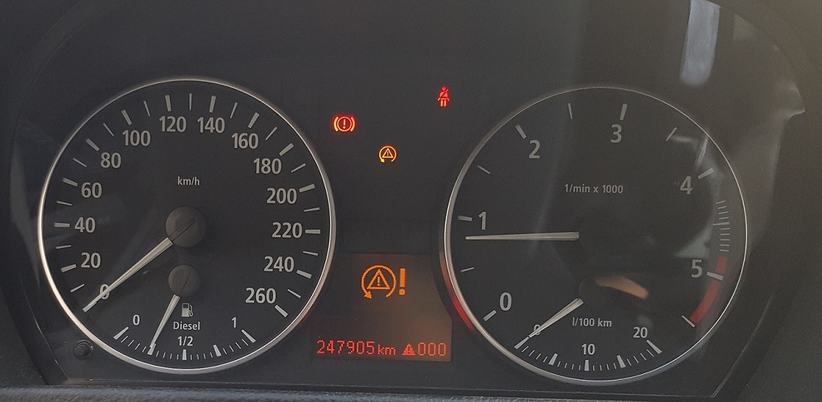

Acum dupa ce am montat szl si volan, comenzile functioneaza, insa au aparut mai multe erori, ma gandesc ca este standard deoarece este o componenta noua, szl in cazul de fata.
Este usor de realizat recalibrarea senzor unghi volan, avand tester? Daca da, cu ce program mai exact.

Dupa ce am bagat in VO pe vechea spira optiunea, $249 parca era MFSW, si am incercat zile intregi degeaba codatul modulului si a masinii, SZL-ul asta nou a mers din prima, efectiv am pus totul la loc, am apasat butonul start, deschis radio si gata, au mers butoanele:)

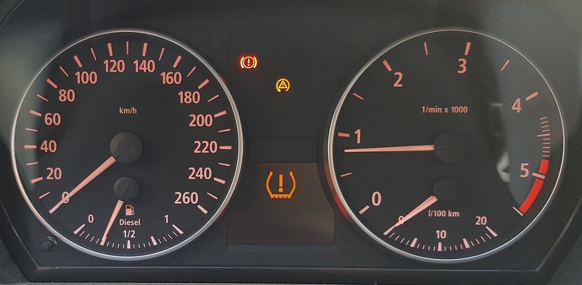

Fratilor, eu cred ca oamenii ma considera magnat( sa nu zic altceva), eu avand o banuiala destul de mare la ce raspuns am primit de la service. De precizat inainte sa umblu la volan&spira, volanul era perfect drept si inca nu i-am facut geometria rotilor.
Ok. Deci am montat spira SZL, butoanele merg, din pacate am montat volanul(colacul original + trim nou + butoane) putin stramb, l-am remontat inca odata, tot stramb.
Am zis ca trebuie sa fac directia volanului si geometria(ca tot nu am facut de cand am cumparat masina), apoi cineva a zis ca imi codeaza cu 50..max 100lei si gata.
La service-ul unde am mers pana acum si am facut mai multe operatii, inclusiv DPF Off, am primit un raspuns foarte interesant: SZL trebuie recodat(intr-adevar), dar dupa ce masina se codeaza la varianta initiala, default. Eu avand DPF Off, evident se duc setarile DPF Off, si astfel imi ia bani si pentru operatiunea asta de codare.
Nu sunt expert in coding, în nici un caz, dar din puținul care il stiu, nu prea cred asa ceva. Cealalta persoana care astepta sa fac volanul drept si apoi sa codeze a zis ca nu trebuie setat din nou DPF Off.
Edited by Stealth89
Am mai citit pe forumuri, se poate:), m-am chiorat a doua oare si mai tare dar degeaba. Ciudat este ca atunci cand am montat acelasi colac pe vechiul SZL l-am montat drept de fiecare data(de 3 ori parca).
De stramb...nu-i stramb tare, dar daca pun volanul drept la viteze peste 40km se observa ca o ia delicat asa spre stanga, se poate observa si la viteze mai mici, dar mai putin ca mna...viteza. Cand am luat masina de la nemtalau era drept:).
L-am facut si in graba, de ambele ori cu noul SZL, ce-i drept.
