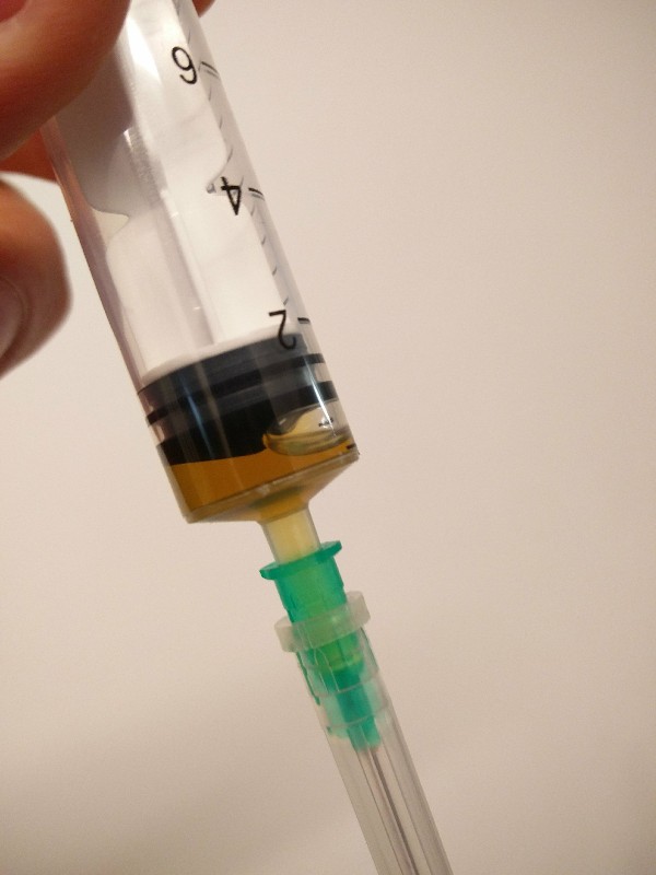

Verific, scot din vas lichid cu o seringa, gasesc galben-murdar, oarecum transparent.
Sun un tip ce se ocupa cu piese Bmw si-mi zice sa verific ce scrie pe capacul vasului de lichid. "only ATF" scrie. Deci:81229400272

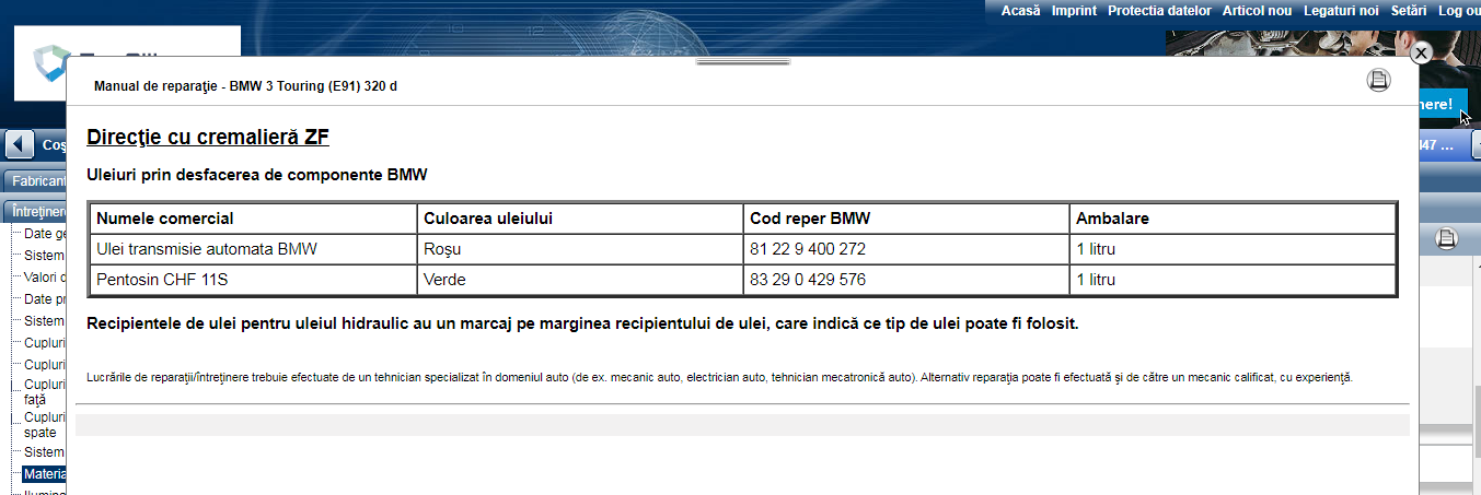

E VERDE cand este nou.

"Only ATF" si vom utiliza 81229400272, Motul MULTI ATF sau DEXTRON III (foarte posibil rosu, ATF obligatoriu) .

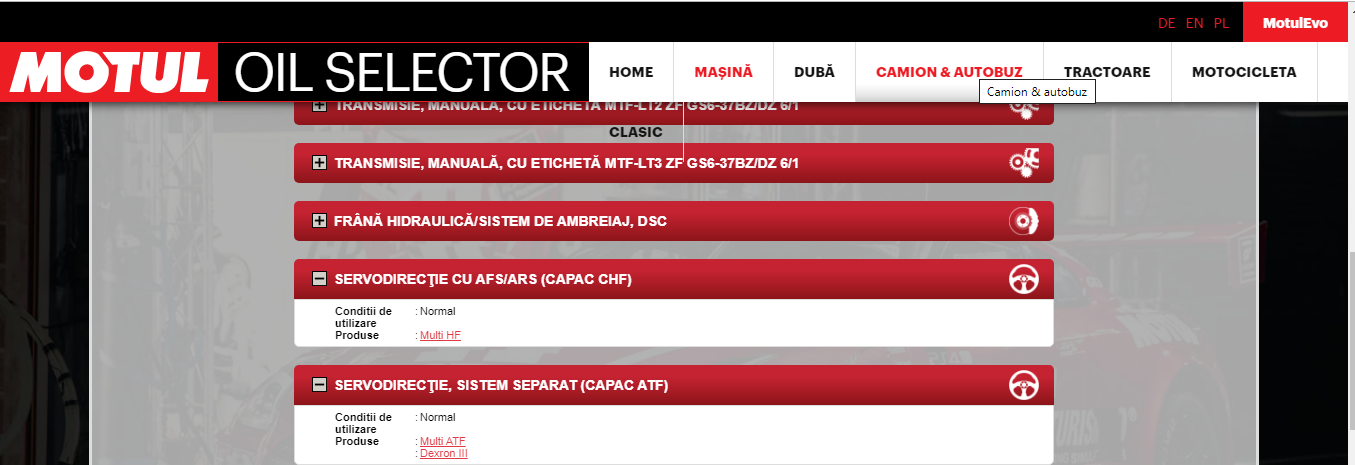

Asta dupa ce am consultat catalogul Motul, TecDoc, nu vreau sa le fac reclama, pareau printre cele mai complete;
"capac CHF" - PENTOSIN CHF 11S, cod de origine 83290429576. Pe origine e verde.Producator Motul : MULTI HF.
