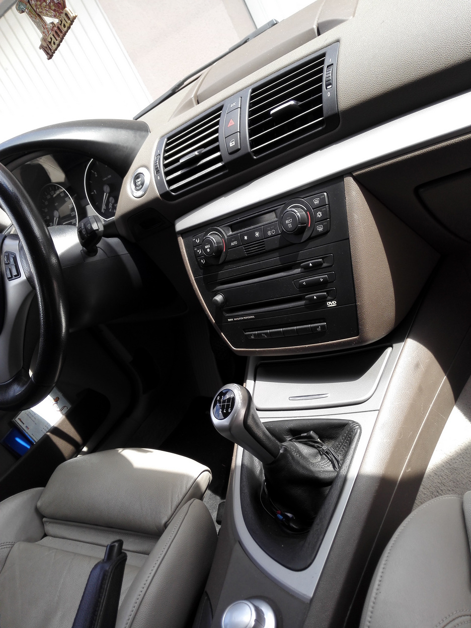

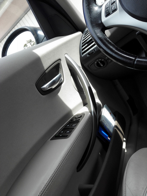

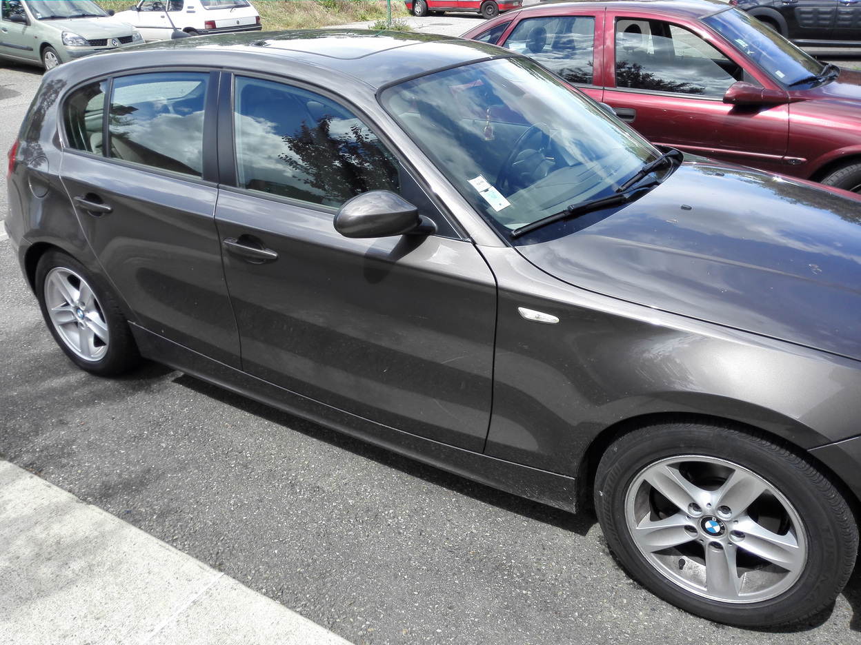

Noua achizitie, 160.000km, multe optiuni prezente dar si unele importante lipsa (comanda electrica scaune, pilot automat)
Stare buna, dar ceva probleme, in curs de rezolvare.
DSC error - am luat deja un ansamblu ABS/DSC de schimbat
Cornering light error (farul dreapta a fost schimbat dupa tester cred ca am modulul dreapta de sub far de schimbat)
cititorul de la dvd proffesional (navigatie) imi zice ca sa bag un dvd dar e deja in el cel din 2016 ... presupun sa cititorul e mort (am gasit pe un site olandez numai ce imi trebuie pe la 120 euro)
Weekend-ul asta cred ca dau jos toata admisia pentru o curatare completa plus schimbat toate garniturile de la galerie plus AGR, si cele de la capac "culbutori" cum se numea inainte plus separatorul de vapori de ulei (deja am toate piesele)
Nu porneste clima (nu am aer rece) deja am comandat un compresor ocazie plus presostatul ala de da comanda, dar daca e compresorul cred ca inainte de montaj ii bag fulie completa noua (rulment etc) plus un schimb de ulei la compresor.
Avea ceva trepidatii la volan de la 90 in sus, dar dupa o reechilibrare (enorm de multi plumbi erau lipiti) a revenit la normal.
Am observat ca baraie un pic mai tare decat ma asteptam si cred ca FAP este gol... sa vad cum investighez treaba...
Pe mai departe vreau sa ii adaug pilot automat dar am inteles ca trebuie sa fac update la soft complet ca sa mearga inainte de a coda noul modul de la volan.
O sa iau o roata de rezerva de aceea subtire sa o abaug in portbagaj, chiar daca pierd un pic de spatiu.
AM observat ca la pornire farurile nu fac un control de nivel cum fac pe E39. Sa se aprinda si apoi sa se ridice un pic. Pe far scrie BMW Dynamic Xenon.... avand in vedere ca lupa interioara e transparenta nu sunt AHL ( cele AHL au lupa cu linii)
Incet incet o scot la capat :)
Orice sfat, idee este binevenit/a.
