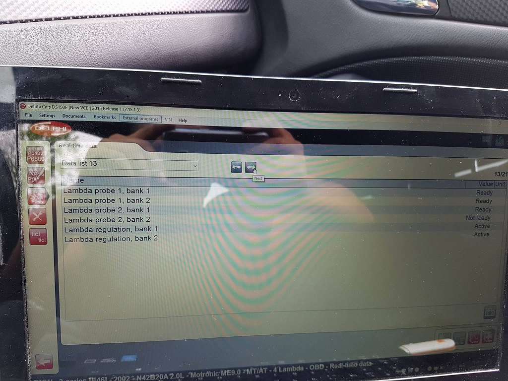

Problema este ca nu stiu care e sonda respectiva, pe tester aparand in felul urmator ''Lambda Probe 2,bank2''.

Ai 2 sonde , una este inainte de catalizator , prima de la evacuare sa zicem si mai este una exact dupa catalizator ... Dupa cu zice pe testar este sonda deasupra de catalizator , deci prima sonda care este inainte de catalizator care are codul asta 11787512975 ... Cel mai simbplu este sa scoti mufa de la prima sonda si sa vezi daca tot asa apare ca nu este valoare pe sonda ''2'' , daca tot asa arata inseamna ca asta la care ti-am dat codul este stricata , daca nu atunci este sonda de dupa catalizator si are codu asta 11787506539

Motorul este N42B20A 1995 cm, si are 4 sonde dupa cum arata si in poza respectiva.
Am intrat pe real OE si imi arata 4 bucati de sonde , 2 inainte si 2 dupa.
01 REGULATING LAMBDA PROBE L=360MM 11787512975
02 REGULATING LAMBDA PROBE L=360MM 11787512976
03 Lambda Monitor sensor L=450MM 11787506539
04 Lambda Monitor sensor L=765MM 11787506531
Trebuie sa le scoti pe rand si sa vezi, primele 2 sunt inainte de catalizator si ultimile 2 sunt dupa catalizator.

Am testat si pare a fi sonda nr 3, adica sonda monitor 11787506539.
Am sa o cumpar si sa o montez maine.... sper sa iasa din Limp mode si sa se comporte normal.
