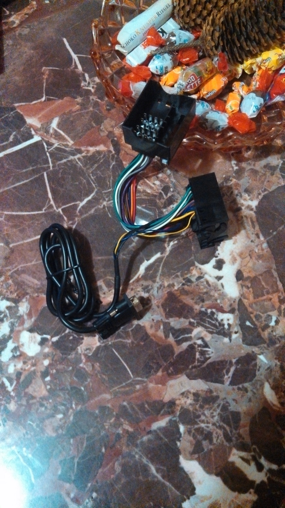

S-a rezolvat problema . Pe sistemul " prost sa fii , noroc sa ai " .. am descoperit ca masina are instalat asa ceva : ZEMEX-Bluetooth-Hands-free-V3-1-for-BMW-3-Series-E46-USB-AUX-17 si se pare ca functioneaza foarte bine . Multumesc pt implicare !
