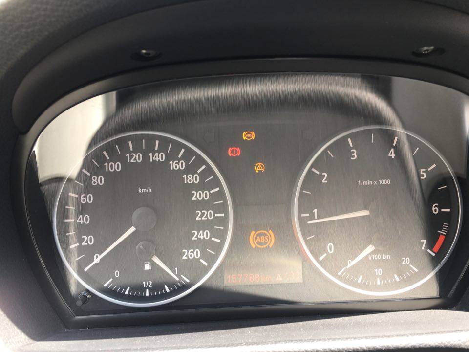

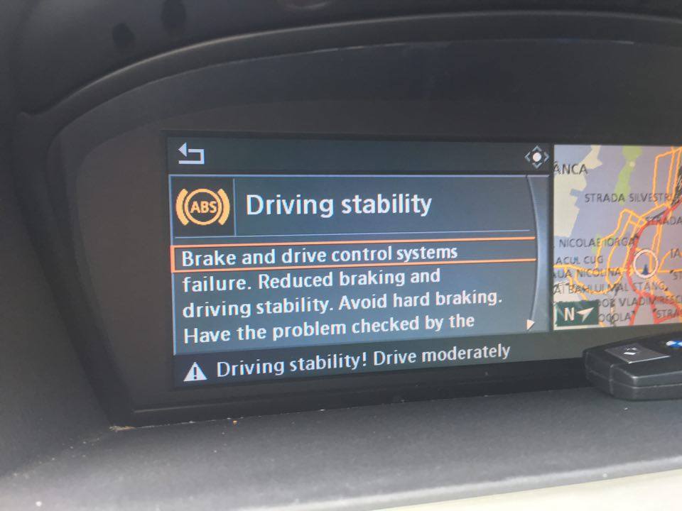

Va salut. Acum 2 sĂŁptĂŁmâni, mergând spre Galați, a ĂŽnceput sa se aprindĂŁ, sa pâlpâie, martorul de control tracțiune. S-a ĂŽntâmplat pe drum drept, uscat, la viteze de peste 90km/h. Evident, nu mai accelera mașina. Am tras pe dreapta, am cĂŁutat ceva Informații, ĂŽnsĂŁ nu am gĂŁsit o explicație. A fost totul in regula apoi, nu s-a mai ĂŽntâmplat, mașina a mers cum trebuie. AstĂŁzi, mergând spre Iași, mi se ĂŽntâmpla același lucru. Drum drept, uscat, peste 90km/h, apare martorul din când in când și ĂŽmi taie accelerația. Care ar putea fi explicația, a mai pĂŁțit cineva așa ceva? Ar trebui sa ĂŽmi fac griji mari? Ajung abia vineri ĂŽntr-un service sa vĂŁd exact ce poate fi.
Menționez ca am postat același lucru la autobahn, ĂŽmi cer scuze, era secțiunea greșita. Și ca sa vin cu un update, am pom de CrĂŁciun in bord, martori de ABS, control tracțiune și frâna de mâna aprinși. Atașez poze imediat ce ajung la un pc.
Primul lucru care poti sa il faci ce nu necesita nici service auto si nici mecanic este sa speli bine masina pe la roti cu presiune si dupa sa dai fiecare roata jos in parte , incepi cu rotile din spate si sa inspectezi vizual senzorul abs/dsc si sa vezi sa nu fie murdari sau deteriorat, daca este murdar merita sa il cureti si sa vezi dupa daca mai face figure. Daca continua sa faca trebuie sa mergi la o diagnoza sa vezi care este problema , poate scapi doar cu inlocuirea lor.

Nu trebuie sa faci nici un update , adica pana acuma a mers si dintr-o data iti face figure la sistemul de franare/tractiune ca ii trebuie update :)) ... Cel putin unu din senzori este murder sau stricat, 90%.

La service cere sĂŁ -ți verifice bateria , incarcarea bateriei , diagnoza ( ai grijĂŁ unde o faci) , Âşi senzorii de abs.

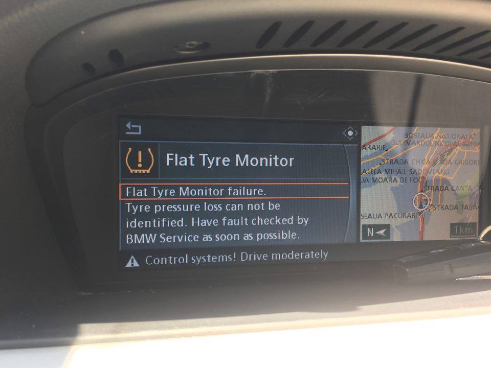

Senzorii de abs fac și Treaba cu presiunea în roţi? Așa am înțeles.. Fiindcă nu am nici un senzor în valva de la jante
Ai inteles bine, pe seria 3, abia la F30 LCI au aparut senzorii in roti standard. La non-LCI nu stiu daca exista optiune. A mea nu are :)
Edited by Atomykatt
Am ĂŽnțeles, deci funcționeazĂŁ bine? Sau e aiurealĂŁ? CĂŁ dupĂŁ ce am luat o "gropițĂŁ" pe ploaie fiind acoperitĂŁ de apĂŁ. .peste 1km s-a aprins ĂŽn bord low tire pressure

Cand ai bateria dusa se aprinde, uneori pomul de Craciun, dar nu ai probleme in mers.La el este problema fizica pe partea de abs/dsc/dtc.
Probabil, cum spun colegii: senzor ABS
Am uitat sa revin cu update aici, am postat in topicul masinii. Problema era de la planetara stanga spate a carei coronita era fisurata si umflata de la rugina, astfel atingand senzorul de ABS in special in curba la dreapta cand imi taia si puterea.
Am înțeles, deci funcționează bine? Sau e aiureală? Că după ce am luat o "gropiță" pe ploaie fiind acoperită de apă. .peste 1km s-a aprins în bord low tire pressure
Senzorii aia sunt niste senzori magnetici (din cate stiu eu de la motocicleta sunt senzori Hall). Cand se murdaresc se pot da peste cap. Au patit niste prieteni cand mergem pe noroaie.
In principiu ar trebui sa functioneze bine, dar ca orice sistem mai poate da si rateuri. Functioneaza "numarand" si apoi comparand numarul de ture pe care il face fiecare roata. Daca acea "gropita" a fost luata la viteza destul de mare si ai actionat frana/acceleratie e posibil sa fi acvaplanat, si de acolo sa apara diferenta de numar de rotatii.
Asa e numai ca la BMW senzorii sunt amplasati astfel incat sa citeasca impulsurile date de rulmentul rotii; cel putin la E46 si E90 asa este, daca nu chiar la toate modelele in fapt..
Conteaza cum montezi/orientezi rulmentii (ce parte a rulmentului trebuie pusa spre senzorul ABS, altfel nu o sa citeasca niminc senzorul..) daca ii schimbi cu presa..
