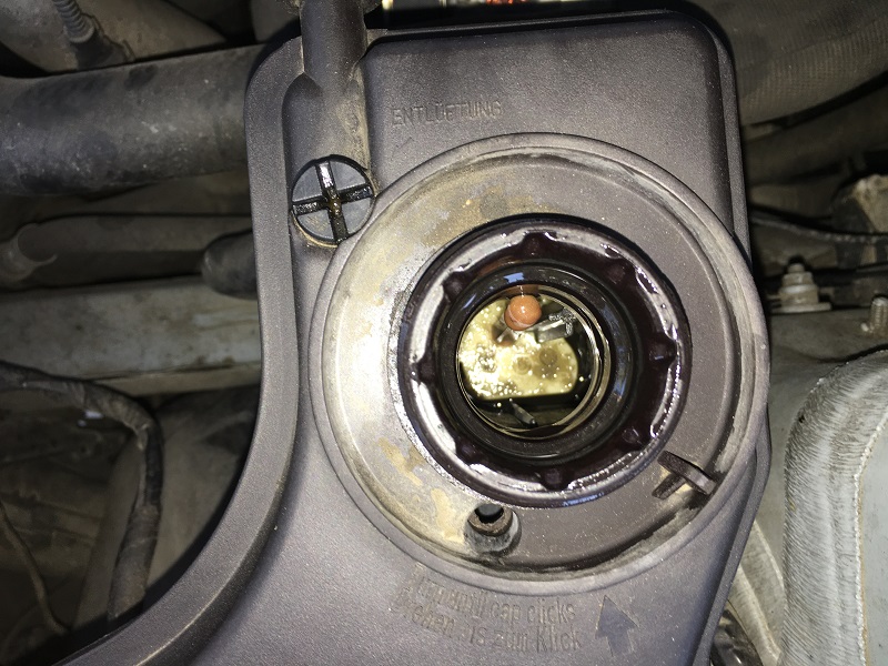

Cred ca ''ce naiba'' mai bine ... Eu zic sa faci full in vas si dupa ce a ajuns motorul la temperature de lucru sa il opresti si cum sistemul o sa fie putin presurizat daca ai ceva scurgeri pe undeva o sa le vezi , daca nu inseamna ca poate pierzi prin evaporare , pe la capac sau mai rau intra in motor.
Despre ce vorbesc aceia face parte din procesul de aerisire; aerisire care trebuie facuta de fiecare data cand se crede ca aer este prins in sistem. Iar sageata verde indica unul din suruburile de plastic care trebuiesc stranse (dupa ce nu mai iese aer cu antigel) cand sunt slabite intentionat.
Ei zic ca atunci cand se face completare cu antigel in sistem sa se faca si aerisire pentru ca aer poate fi prins in circuitul de racire.
Este ceva mai mult ce vrei sa intelegi?
Masina are pompa electrica la acel punct este explicat aerisirea sistemului cu aceea pompa..

Ulei in lichid si cica fierbe apa in motor. Cred si eu ca fierbe, daca stau si ma gandesc, dupa 80 km de mers turat in afara orasului a inceput sa scuipe pe la vas, deci ii clar.
Cica ar putea sa fie de la un termostat blocat, dar asta nu cred ca explica prezenta uleiului in lichid.
Din ce am citit pe net prezenta uleiului poate fi de la garnitura de chiulasa sau de la schimbatoru de caldura al cutiei automate.
Daca termostatu e blocat pe inchis inseamna ca apa racita de radiator nu ajunge niciodata la motor ?

Problema este alta , ce cauta uleiul in antigel si pe unde pierzi antigel . Sistemul este facut sa functioneze si fara pompa aia, dupa cum vezi pompa are treaba cu caloriferul care iti incalzeste tie cabina si sa plimbe apa in calorifer cand pompa principal este oprita.
Ah, chestia aia din susul pozei nu e radiatorul ci caloriferu de incalzire. Am inteles.
Da, corect, chiar daca e sa fie blocat un termostat pe la radiator, tot nu se explica pelicula care pare de ulei in antigel.

Vezi ca daca ai termoflotul spart si intra ulei in antigel, iti infunda radiatorul si de acolo ai blocat circuitul, motorul fierbe si iti da antigelul pe afara.
Pana una alta, vezi si tu probeaza la relanti daca se incalzesc furtunurile toate, daca radiatorul se incalzeste, sa vezi daca isi face circuitul normal.
Iar dupa, rezolva problema cu uleiul in antigel, da jos radiatorul si curata-l pe interior, iar dupa aceea vezi ce se mai intampla.
