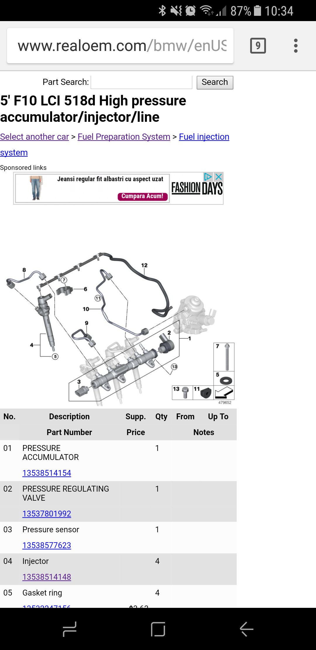

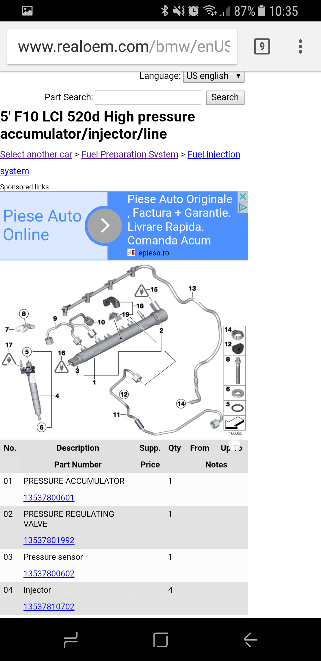

Conform site-ului realoem aĂâ˘a se pare , ca turbinele sunt aceleaĂâ˘i. Ai in imagine screenshot cu informaĂâşiile despre ambele turbine. In chenarul cu roĂâ˘u este vb de turbo 518 iar in cel verde este turbo 520 . 77ebe76688f99ba80dbca7c96701de17.jpg
