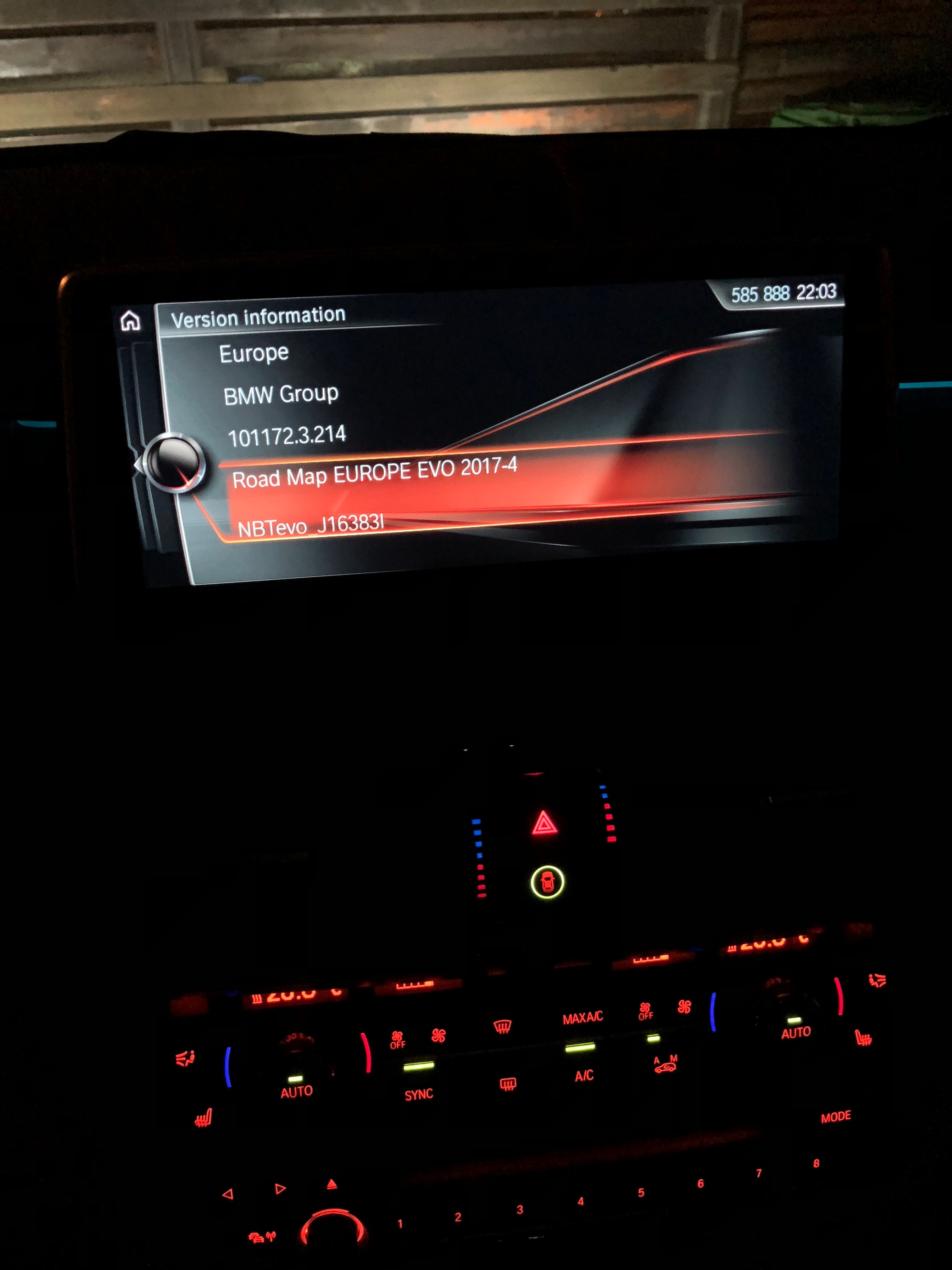

A mai intalnit cineva urmatoare situatie.Am montat la un F25 2014 un NBT EVO ID4 cu emulator ,montat codat toate in regula.Dupa aceea am incercat sa bag harta EVO 2017-4 si mi-a cerut cod fsc.De atunci la fiecare pornire cere cod de harta si harta originala nu o mai arata.
Am mai facut aceasta operatiune la un F30 cu evo 2017-1 si harta nu acerut cod si s-a incarcat perfect.
A mai intalnit cineva aceasta situatie.
