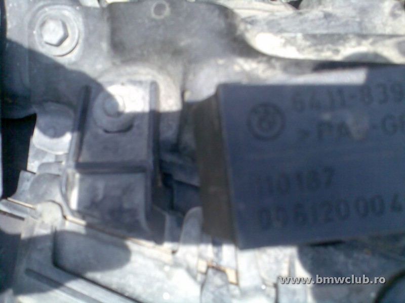

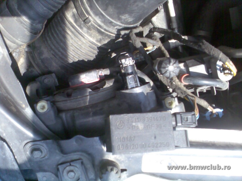

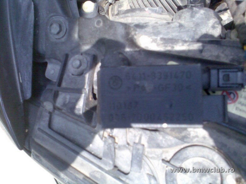

A umblat mecanicul meu pe la masina si cred ca a uitat(Sau nu a mai stiut) sa puna o piesa la locul ei si sta atarnata pe langa farul din dreapta, pe ea are ceva sisteme de prindere dar mam holbat pe acolo si nu am vazut nici un loc unde ar putea veni , si sincer nici nu stiu la ce ajuta , am deconectat piesa de la mufa si nu a aparut nici o eroare.Stie cineva unde ar trebui montanta? Mersi (bmw 530D e39)
part number: 64118391470

pe realoem zice ca e: SENSOR F. AUC si ca e ceva legat de aer conditionat. ( http://www.realoem.com/bmw/showparts.do?mo...700&hg=64&fg=45 ).
WLF fii mai exact , nu stiu (sau cel putin nu imi trece acum prin minte) care e vascocuplaj-ul ,si mai putin care e difuzorul. (ai idee si la ce e bun? :blink:)
Edited by izy
Pai pe radiator, ai o imbracaminte ca sa zic asa, iar paleta trage aer de acolo, ca un tunel sa poata trage aerul numai prin radiator. Pe laterala plasticului ala, vine montat senzorul, daca te uiti atent, o sa vezi ca are cleme acolo sa il fixezi.
