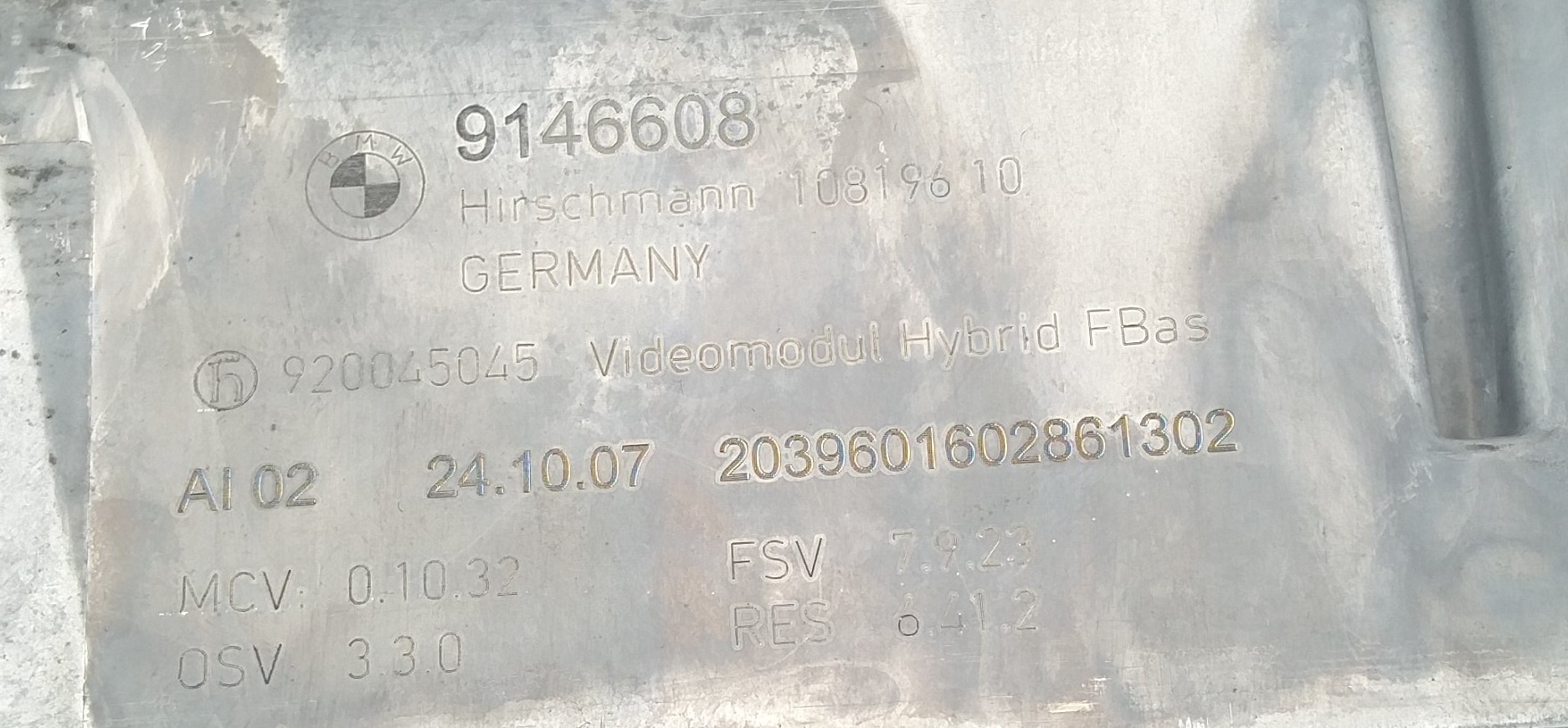

Demontat capitonajul stanga, gasit modulul video hibrid (9146608), lumina pe fibra (5-10 minute mai tarziu lumina a disparut), ventilator pe modul oprit. Nu am apucat sa verific alimentarea deoarece trebuie sa plec. Verific mai tarziu.

LE: Modulul orignal pare sa fi fost schimbat cu acesta, masina fiind din 2005...
