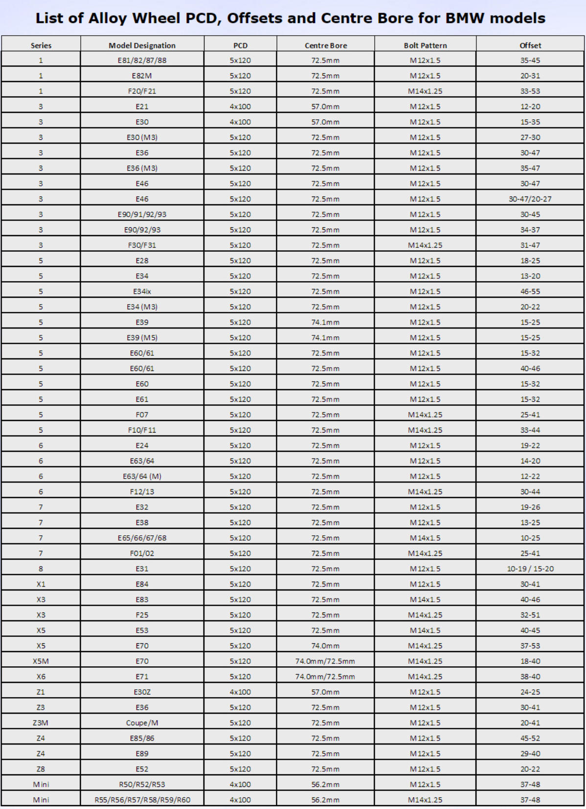

Salut baietii, am si eu o intrebare pt un cunoscator , vreau sa imi cumpar niste jante pt un E90 am gasit la cineva ceva dragut doar ca nu stiu sigur daca o sa am probleme cu ele din cauza ET -ului de 40/7J/r17 eu avand ET 34/7J/r16daca nu ma insel , intrebarea e daca o sa imi atinga? din ce am citit ele o sa vina mai in interior sau ce cauciucuri sunt recomandate. Multumesc!
