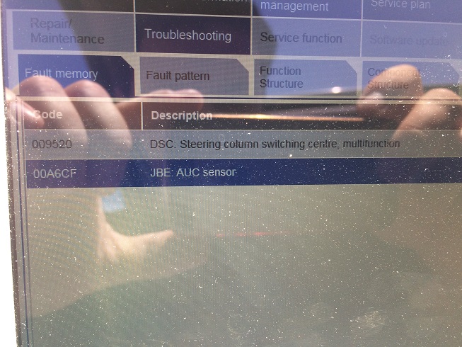

Ieri am inlocuit discul transparent din interioul szl ului l-am calibrat si au disparut erorile de dsc failure.
Azi mi-a aparut intermitent semnul de la dsc si imi infrana motorul si franele la 50 kmph.
Am pus diagnoza si mi-a dat eroarea:
9520 DSC: Steering column switch center , multifunction
ce naiba trebuie sa ii mai fac?

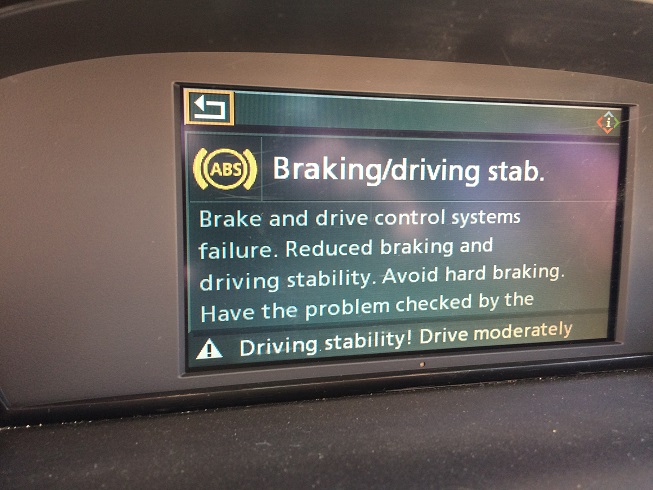

Aseara am pus testerul pe E90 3 ore , am testat orice senzor care tine de dsc/abs..
Cand citesc erorile si imi testeaza modulele cu ISTA/D, atunci cand ajunge la dsc, abs imi arata pe display ul masinii ((ABS))Braking/Driving etc..vedeti poza..

4. Nu scap de eroarea asta : 9520 DSC: Steering column switch center , multifunction

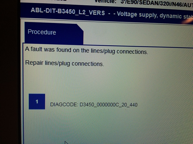

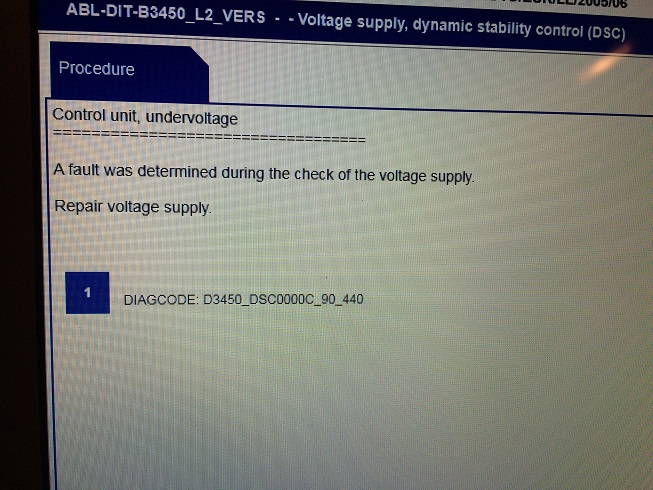

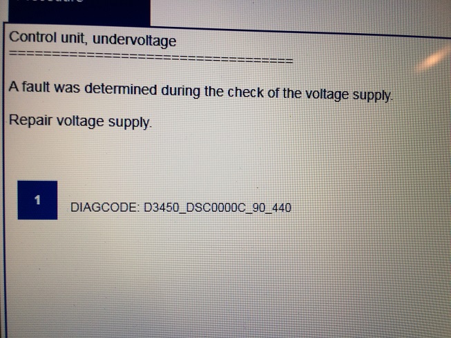

5. Am testat alte module dsc doar cu contactul pus si mi-a dat ce apare in poze :
a) A fault was found on the lines/plus connections
- Repair lines/plus connection
B) Control unit, undervoltage
- A fault was determined during the check of the voltage supply
- Repair voltage suply
