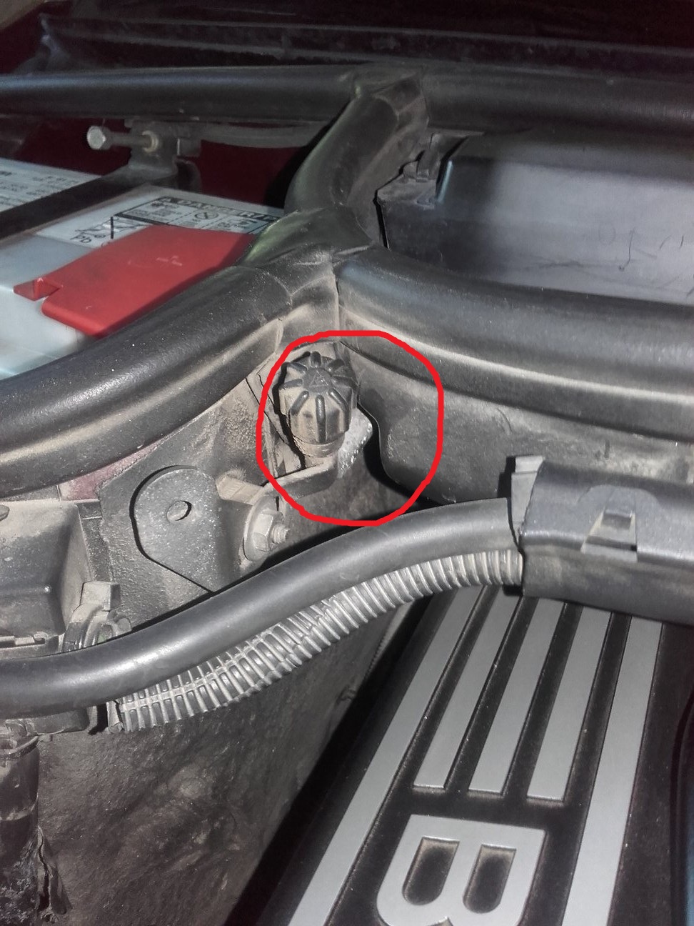

Care dintre conducte ar trebuie sa fie rece pt ca am vazut ieri ca are doua conducte langa radiator care sunt fierbinti si am observat ca mai are una in stg langa filtru de polen care nu este nici calda , nici rece . Aia trebuie sa fie rece ? Ca am vazut ca are ventil pt incarcarea cu freon. Eu stian decat de cele doua pe cealalra nu o vazusem . Si radiatorul cum se resfunda?
Conducta incercuita trebuie sa fie rece cand ai clima pornita...bagi mana sub carcasa filtrului de polen unde duce ea si poti sa pui mana pe ea sa vezi cum e.
