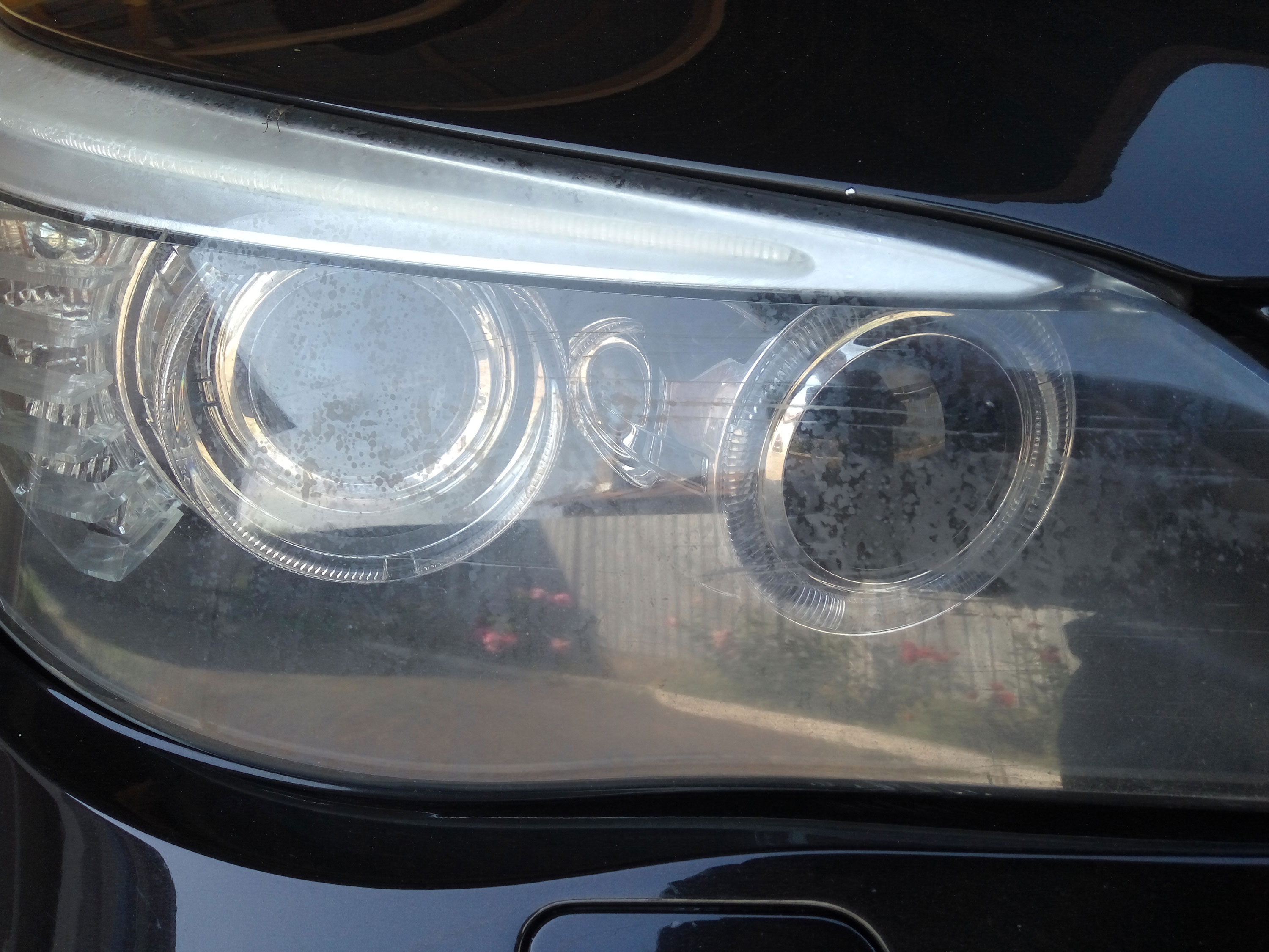

Salut,
Saptamana trecuta, dupa ce masina a fost expusa mai mult timp la soare, m-am dus la o spalatorie auto. Dupa ce baiatul de acolo mi-a spalat masina, am vazut ca farurile au facut condens. Acum farurile sunt murdare pe interior. Masina am spalat-o mereu la aceeasi spalatorie si nu am avut problema asta...
Cum pot rezolva problema?

Foarte tare e Musca aia de pe far , am crezut ca acolo este crapat.
Nu prea poti sa le mai cureti , ai undeva o crapatura si de aia a intrat umezeala. Am mai auzit niste tampenii la niste ''oameni'' care au gasit crapatura si au lipit-o, dupa au facut o gaura in baza farurului pe unde au bagat apa demineralizata si au reusit sa curate depunerile din interior dupa cateva spalari. Au astupat gaura cu ceva lipici care se foloseste la parbrize (sticla lichida sau ceva de genu). Nu am vazut rezultatul , erau doar niste vorbe dintre samsari , cred !

"E60 nu merg desfacute pt a le curata in interior" - asta a fost raspunsul celui care administreaza pagina "Faruri custom Romania"... Am doua solutii care-mi vin in minte:
1. sa cumpar de pe net o suflanta cu aer cald. Si sa ma chinui singur sa demontez lentilele -
2. in caz ca nu imi iese prima solutie si se crapa o lentila, o voi comanda de pe net si o voi schimba -
