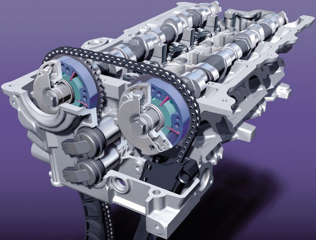

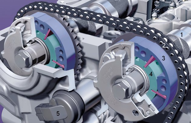

Sistemul de distribuție Valvetronic interacționează cu sistemul VANOS care presupune varierea fazelor de distribuție. În timp ce Valvetronic realizează controlul înălțimii de deschidere ale supapelor de admisie, VANOS controlează momentului de deschidere și închidere al supapelor. Cu aceste două sisteme combinate se obține varierea continuă a înălțimii de ridicarea și a fazelor pentru supapele de admisie.
Foto: Sistemul de variere a fazelor de distribuție Dublu VANOS
Foto: Sistemul de variere a fazelor de distribuție Dublu VANOS – componente
1. arbore cu came
2. lanț de distribuție (antrenare)
3. cilindru conducător
4. cilindru condus
5. supapă electromagnetică

Florine te rog sa ne spui cum sunt asigurate impotriva rotirii pe ax, cele 2 vanosuri si pinionul de pe arborele cotit. Dupa desen nu pot sa imi dau seama, dar nu par sa aibe pana sau caneluri, iar daca unul dintre cele 3 se roteste distributia nu mai este <pusa la punct>. Ma gandesc ca atunci cand este <sarita distributia>, nu lantul sare 1 dinte de pe pinioane ci unul dintre cele 3 se slabeste si se invarte pe axul lui. Multumim anticipat!
Simplu, cand strangi surubul se preseaza unul cu altul.
Da de cele mai multe ori scapa un vanos si se defazeaza si de acolo apar probleme.
Nu este complicat, cu putina pricepere si indemanare se poate face. Uite aici, vei intelege mai usor:
Multumesc Florine, am priceput. Sistemul de strangere este cel putin ciudat, de aici si problemele cu distributia sarita (defazata). Daca avea pana sau nuturi era sigur ca nu mai sare de la punct, asa trebuie sa te bazezi pe niste suruburi de 10, cred ca aici au gresit cand au proiectat motorul.
In general problemele la acest motor apar din cauza intinzatorului lantului distributiei, care pana in 2003 sau 2004, cand a fost reproiectat, lasa lantul prea slab, de unde uzura, patine uzate prematur, si in final, decalaj al distributiei.
Schimband intinzatorul nu este suficient, deoarece si patinele (fabricate dintr-un plastic) la un moment dat capata uzura (se formeaza un sant), ceea ce contribuie la decalarea distributiei (la masina personala, la aprox 150.000 km se vedea uzura pronuntata si in patine).
