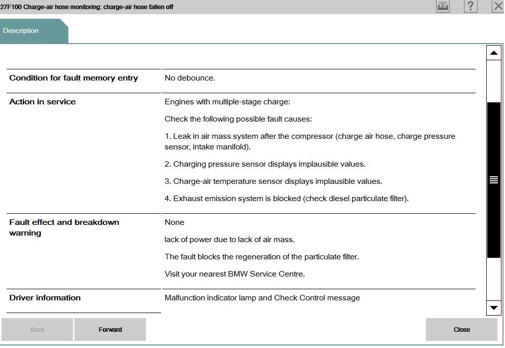

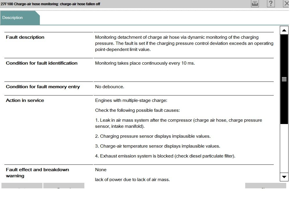

Aceasta e eroare care îmi rămâne. Am șters toate erorile am mers 3 min cu mașina și îmi apare asta.
daca te ajuta ceva, sa verifici las mai jos.. eu am verificat codul pentru f10, 525, 2014
verifica furtun intercooler, sa nu fie fisurat, crapat. asa pare. ai engine aprins in bord ?
se pare ca iti blocheaza regenerarea si la dpf.
