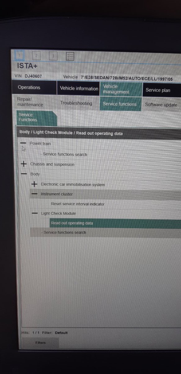

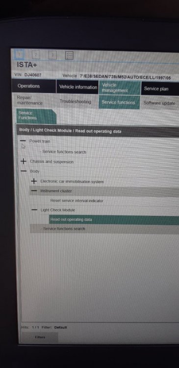

Incerc ISTA+ cu interfata K-DCAN si adaptor 20pini la un E38.
Se conecteaza, citeste VIN si modulele dar la Service Function nu se populeaza fereastra cu elemente de testat.
Nu stiu ce am gresit la instalare sau ce imi lipseste.
Salut,
Iti lipseste Ista P.
On 10/24/2022 at 3:15 PM, Itarachiu said:
Si la mine la e39 lipsesc multe, am pus tester-u pe un f10 si apareau toate.
Pt e38 cred ca mai bine incerci INPA, chiar si pt e39 tot INPA este recomandat insa eu ma multumesc si cu ISTA.
Salutere si multumesc pentru raspuns. ISTA+ nu are informatia necesara sa citeasca parametrii de functionare cu motorul pornit pe masina mea VIN-DJ40607. Am folosit INPA si am rezolvat problema la masina. E38 1997 728i
