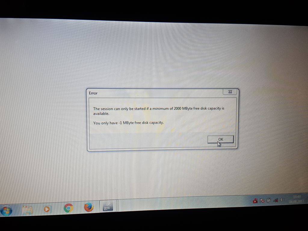

Am urmat pasii, am instalat/reinstalat TOT (DOAR Ista-D ma intereseaza), am respectat fiecare pas in parte, respectiv am dezarhivat cu 7zip. Atat versiunea postata in primul post cat si versiunea postata anterior imi da urmatoarea eroare (poza atasata). Vorbim de Win7 32 bit. Ma poate ajuta un coleg sa imi pot instala (in sfarsit) programul? Va multumesc anticipat!
