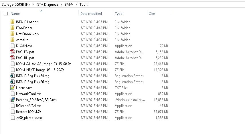

Daca lasi acesi versiune de ISTA si schimbi doar baza de date , trebuie sa aplici iara pasul 10. Apply ISTA-D and SQLiteDBs Reg Fix bit for your system from the Tools folder.

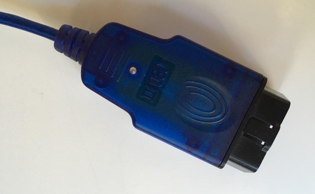

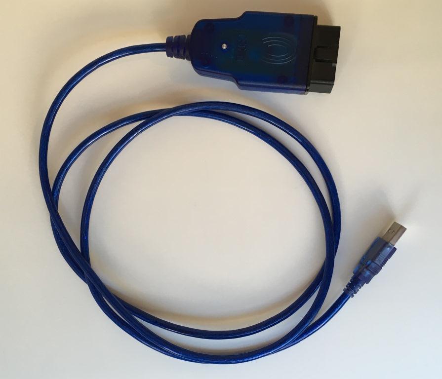

Salut. Aceeasi problema o am si eu ("The vehicle could not be identified. Please check the access to the vehicle and check weather the testing-analysis-diagnosis has been activated"), nu se conecteaza la masina. Folosesc cablul din imagine, pe care l'am folosit cu INPA pe un E46. Acum vreau sa'l folosesc la un E91, 318i din 10.2007.
Cablul e de vina? Mentionez ca am desfacut puntea dintre pinii 7 si 8.
