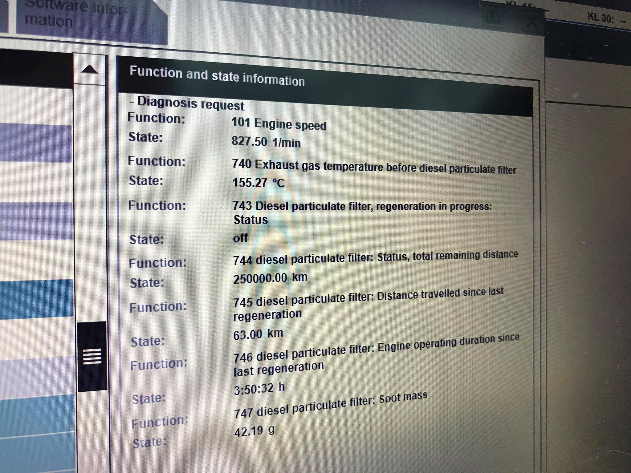

Stie careva la ista d unde pot citi si eu parametrii la dpf ? Sa stiu cand si-a facut ultima regenerare. De curand masina a trecut de 200.000 si mi-a cerut sa fac resetare la dpf, si am facut. Multumesc
Salut,
O cale ar fi din Control unit Tree - selectezi DDE si apesi call up ecu functions ... si acolo ai undeva diesel particulate filter si ai diversi parametri la care poti citi valoarea - unul dintre parametrii este distance since last regeneration sau time since last regeneration ...

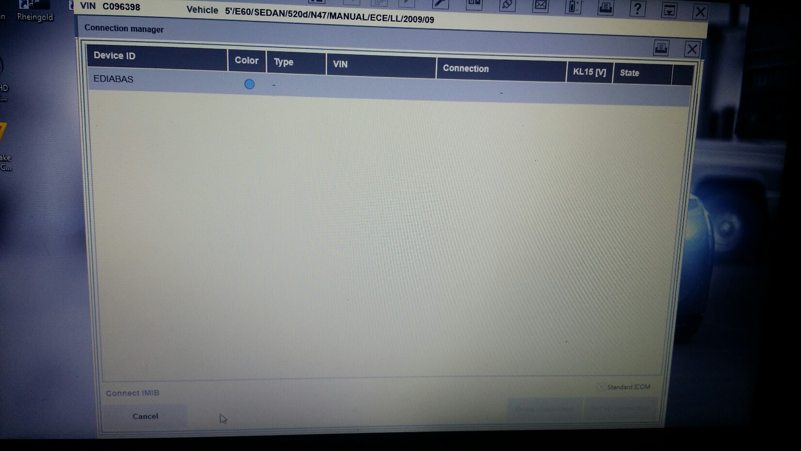

@AXLBMW - aceea pare o problema de conexiune, cred ca nu esti conectat la masina/ sau nu e configurata conexiunea.

Care ma ajuta si pe mine cu calea in ISTA prin care sa ajung la ecranul cu DPF?!?! Ma refer la ecranul din poza atasata. M-am tot uitat prin meniuri, dar n-am putut ajunge la acest ecran. Ma intereseaza sa vad cat imi mai arata DPF-ul. O alta chestie...se merita sa tot tii ISTA-ul actualizat?!?! Ce beneficii ar fii?!?! Pe mine ma intereseaza doar sa scanez dupa erori si sa mai citesc anumiti parametrii. Stiu ca-i bataie mare de cap sa-l faci sa mearga si parca nu m-as pune acum sa instalez ultima versiune. Multam.

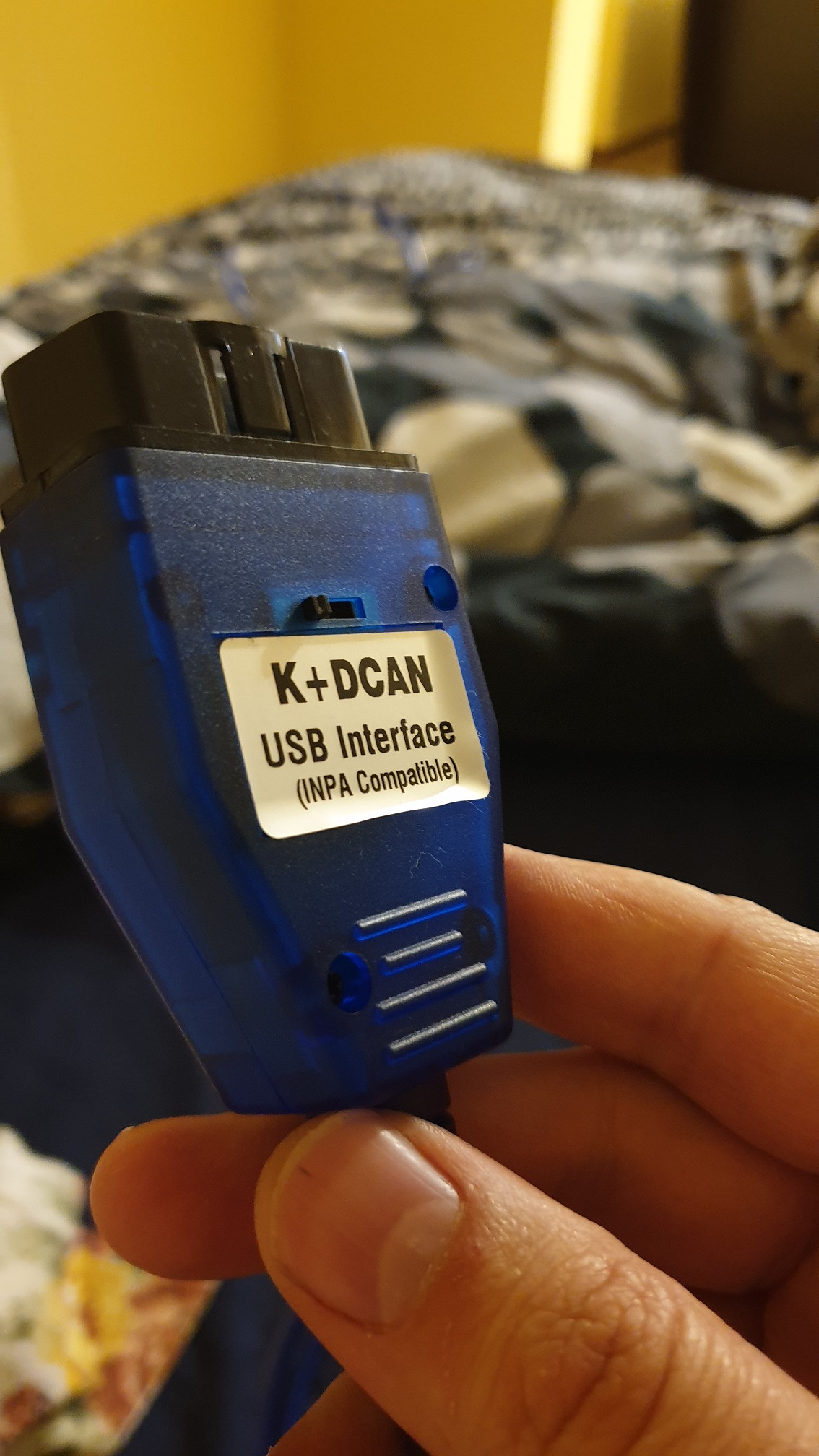

Salut!Cine ma poate ajuta, va rog, si pe mine?Am instalat versiunea 4.11.32.
Am respectat tot ce a scris rusu' in FAQ din folderul Tools.Porneste, am setat interfata pe ediabas, ca am un cablu K+DCAN INPA COMPATIBLE albastru (am atasat o poza). Cand merg in meniul VERSION e totul ok. Inchid antivirusul, firewallul tot inainte sa pornesc programul. Deci ISTA merge porneste, pot sa merg prin meniuri.Problema e cand ii dau OPERATIONS->READ OUT DATA VEHICLE apare fereastra mica pentru o secunda, cea cu "Ongoing background process", apoi dispare si nu se intampla nimic.Ce are? Unde gresesc? Este cablul de vina? Nu e bun? Am setat ce zicea rusu' in tutorial pe COM1, latenta 1, driverul este actualizat (FTDI). Daca deschid obd.ini din EDIABAS apare ca este in COM1.Ce are, care este cauza? Sistemul de operare este Win10, i3, 8GB RAM, SSD.Multumesc!
L.E. Am incercat cu switch-ul de pe mufa OBD in ambele pozitii, nimic
L.E. Da....Greseala de noob. Prima data cand am rulat instagui, i-am dat sa ruleze ca administrator cu click dreapta. Si, a rulat ca administrator doar atunci. Trebuia mereu rulata ca administrator cu click dreapta sau bifat la properties sa ruleze mereu ca administrator. ASTA ERA. Dupa ce am rulat ca administrator, a mers.frantics.gifEra chiar culmea, ca facusem totul cum trebuie (mai putin sa rulez mereu ca administratorwacko.gif). Merge si cablul cu INPA COMPATIBLE, cel din poza, pe COM1, dar merge si un cablu mai vechi, pe care scrie doar OBDII si pe care il foloseam cu DIS, dar pe COM9. Evrika, am invins!
