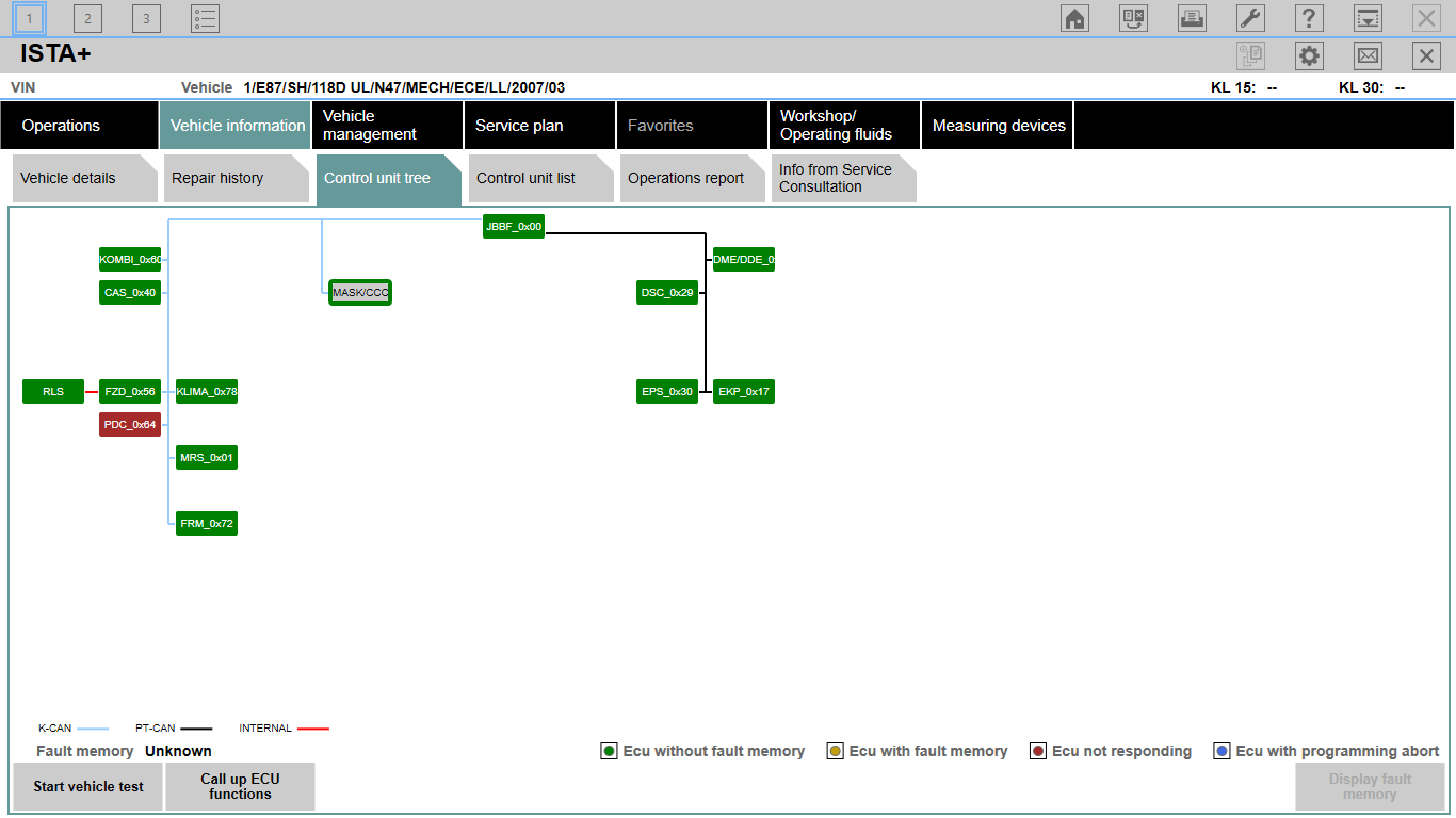

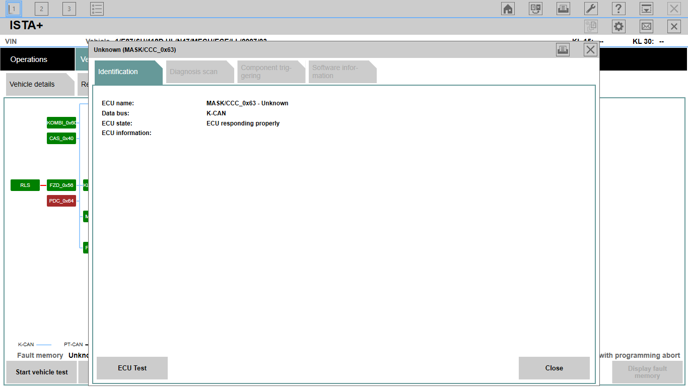

Salutare.
Am instalat 50 de variante de ISTA=D si intampin pe toate aceasta problema.
Programul recunoaste masina, insa tab-urile cu faulty codes sunt indisponibile.
De asemenea apare ca nu am nici o eroare desi masina are mai multe erori (a fost testata cu alta interfata de mai multe ori)
Numarul de ECU indentificate sunt de asemenea mult mai putine decat pe cealalta interfata.
Ce nu am facut corect?
Singura eroare pe care o primesc la pornirea aplicatiei este una care am inteles ca are legatura cu baza de date a limbilor (le-am instalat pe toate,inclusiv others)
