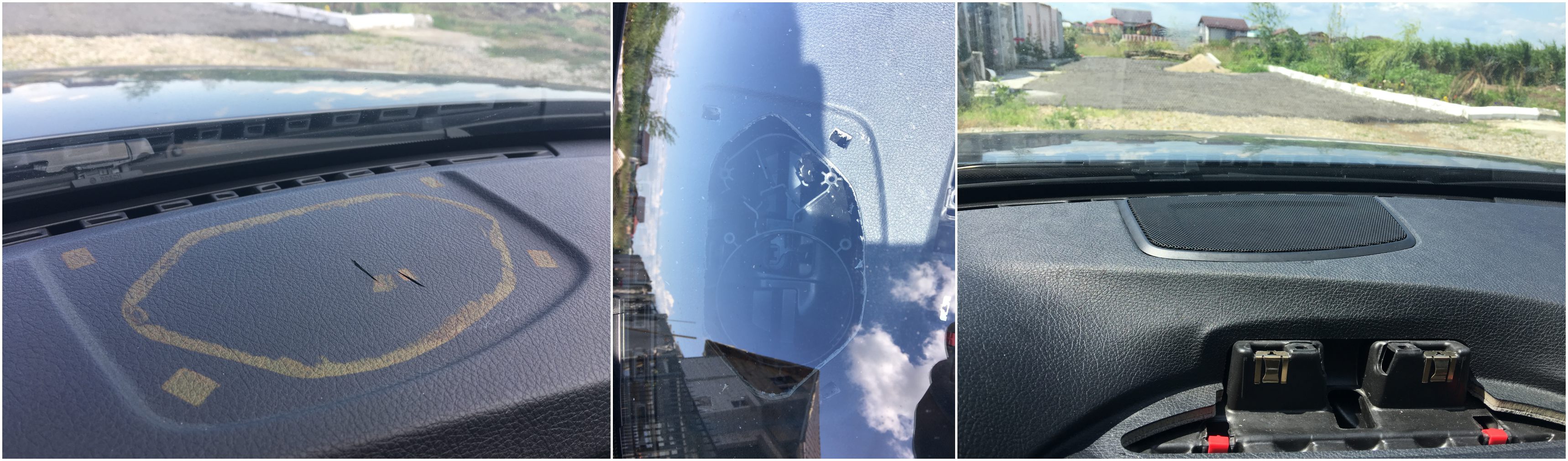

(boxele spate sunt prinse in plafon și trebuie bricolat destul de invaziv pt a le monta, in egala mĂŁsura și pt boxa centralĂŁ fata trebuie decupat din planșĂŁ de bord).
De ce trebuie decupat bordul?
Nu are grila in centru pentru aer?
Se scoate aia si se pune una cu grila pentru difuzor. Difuzorul trebuie cautat sa se potriveasca.
