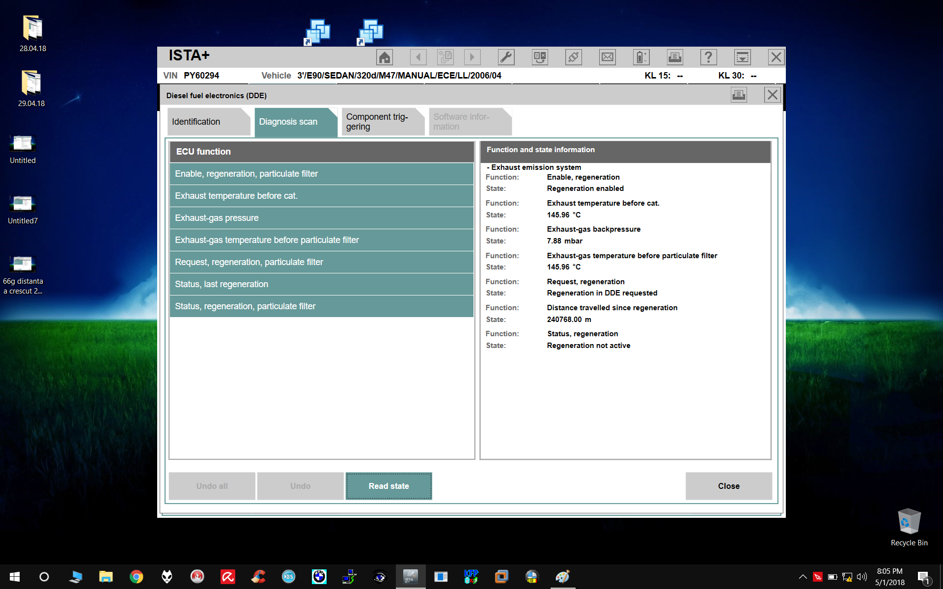

Vezi in diagnoza ce presiune iti da.
ia vezi e ok?
filtrul isi face regenerarea periodic. aici temperatura motor 83gC, relanti , 2000rot/min
