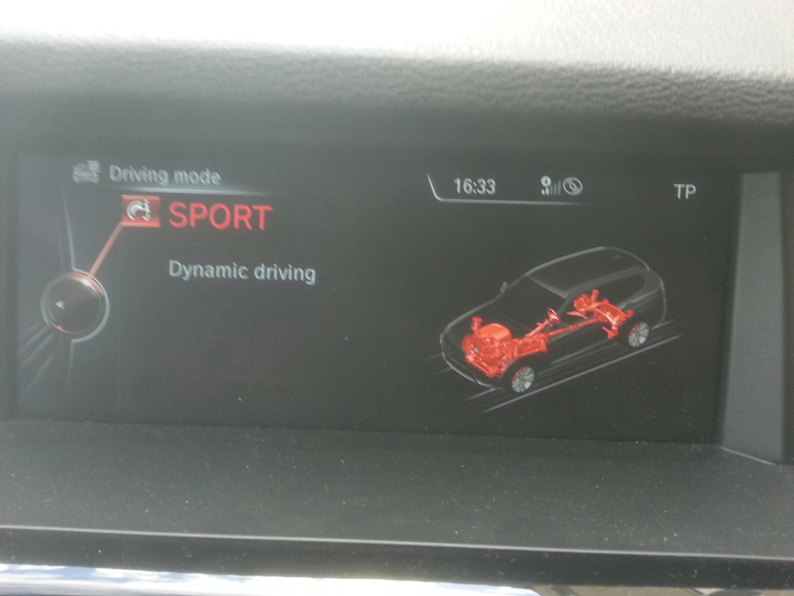

Optiunea S4U2 - Driving experience switch incl. ECO PRO se refera la moduri diverse de condus incluzand ECO Pro fara EDC (doar setari la motor, cutie si directie).
Ceea ce am surprinde este ca cei de la BMW folosesc acceasi imagine grafica pe masinile non EDC ca pe cele cu EDC. Vedeti imaginea atasata unde si amortizoarele sunt reprezentate cu rosu cand comuti in modul Sport. Poza este facuta la un X3 F25 fara EDC.
