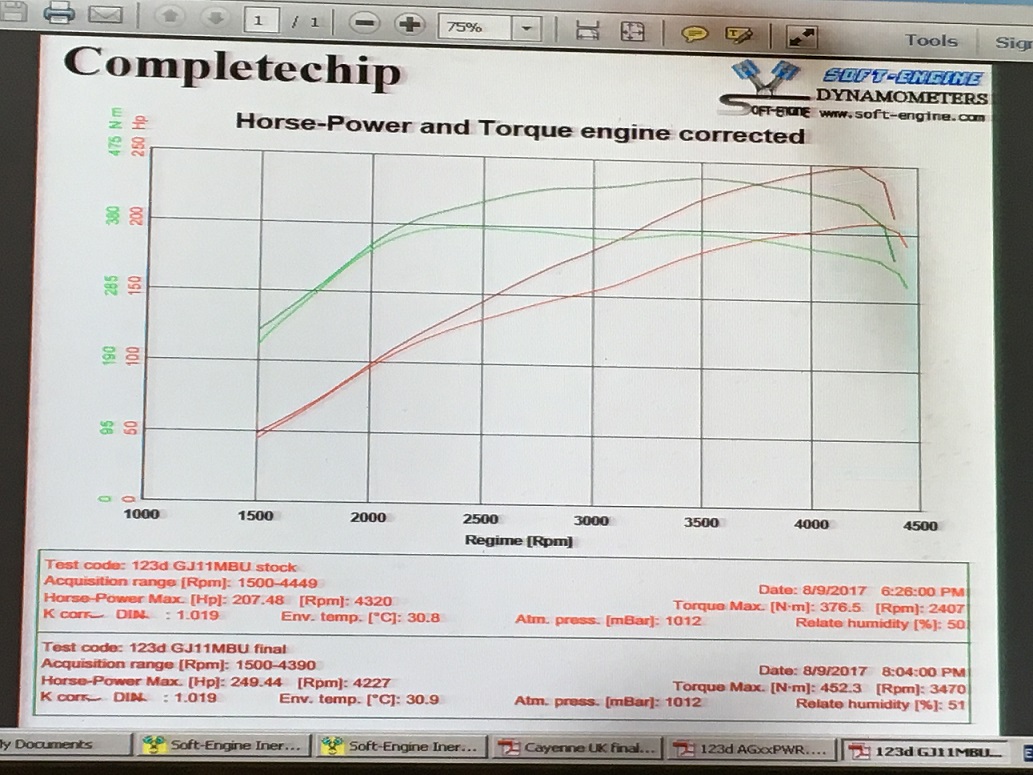

Am fost aseara la Dragos, in Bucuresti, locatie Pipera/Voluntari. A fost o "problema" pe dyno, initial mi-a spus ca prima turbina nu are suficienta presiune - nu era multumit de valoarea cuplului imediat peste 2000 rpm. Dupa a treia incercare de remapare, a hotarat sa puna testerul si sa vedem cum se comporta in mers. Presiunea a avut valori normale pe tester, dupa fiecare acceleratie de la 1.5k rpm, in treapta a treia. Dragos mi-a zis ca e posibil ca dyno-ul sa nu aiba suficienta inertie, desi la alte masini nu au aparut probleme. In mers, s-a comportat bine. Nu am cerut dezactivarea DPF-ului.
Masina trage pana la 4-4.5k rpm, cuplul se resimte mult mai puternic din momentul in care intra a doua turbina. Trebuie sa recunosc ca nu am avut rabdarea necesara ca sa testez aseara, eram destul de obosit. Am reusit sa accelerez de cateva ori pana acasa (15-20 km), intr-un Bucuresti destul de aglomerat. Astept zilele/saptamanile viitoare, cand voi parasi si orasul, sa vad cum se comporta la drum lung. Revin atunci cu mai multe impresii, la prima vedere ma declar multumit.
Atasez si o poza cu rezultatele, calitatea nu e prea grozava, a fost facuta rapid inainte de plecare. O sa ii cer lui Dragos PDF-ul in zilele ce vor urma, aseara era foarte prins cu treaba.

nu e cam mic cuplul? Am vazut alte 2.0d cu cuplu mai mare dupa remap, aproape de 500nm. "219 cp la 3870 rpm si 485 Nm la 2210 rpm" e masina tot de pe forum.
Depinde de dyno si depinde si de motor. La n47 de exemplu este stiut ca majoritatea au mult sub puterea declarata. La ginel de la bz, daca intrebi, o sa vezi ca din 10 n47 daca are unul apropiat de puterea din talon. De aici probabil si fluctuatiile de rezultate, desi eu cred ca e mai relevanta plaja de ture pe care se obtine plusul de cuplu decat varful care poate induce in eroare.
Din grafic oricum se vede ca cuplul maxim e la 3500 fata de 2500 standard.
Practic cresterea de putere si cuplu este in intervalul 2000-3500 rpm vizibila. Sub 2000 este neschimbat. rolleyes.gif
Edited by cavaliere

Revin cu mici impresii, dupa aproape 3 luni de utilizare si cateva drumuri in afara Bucurestiului. Cuplul si puterea crescuta se simt odata cu intrarea celei de-a doua turbine. La 2000-2500 rpm, nu am observat vreo schimbare considerabila, se vede si pe dyno ca diferenta nu e prea mare. Ca fapt divers, in treapta a doua, cu acceleratia la podea, intra DSC mai mereu, cand trece de 3000 rpm. Nu am observat vreo modificare a consumului, este cam pe la aceleasi valori ca inainte. Nu am sesizat vreo problema pana in prezent.
Cuplul initial mi s-a parut si mie cam scazut. Ma asteptam ca prima turbina sa ajute mai mult, nu stiu daca are probleme. Dragos nu a investigat prea mult, nici el nu a fost prea multumit de valoarea cuplului dintre 2-3000 rpm, dar in urma testului de strada a spus ca presiunea are o valoare normala. N-am alta idee...Ideea e ca acelasi comportament se poate observa si in testul dyno initial.

Despre testarea pe dyno as vrea sa stiu cum s-a facut sincronizarea intre dyno si motor.
