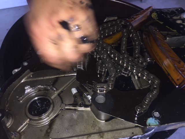

Vorba lui Cosmin , daca ar fii sarit un pinion , era jale distributia. Cand dai jos baia eu zic sa verifici bine sorbul de uleui si in cel mai rau caz pompa a tras ceva span si s-a infundat/stricat de nu mai poate sa bage presiunea corespunzatoare. Sau intr-un caz si mai rau , cuzinetii de linie au o uzura peste medie.

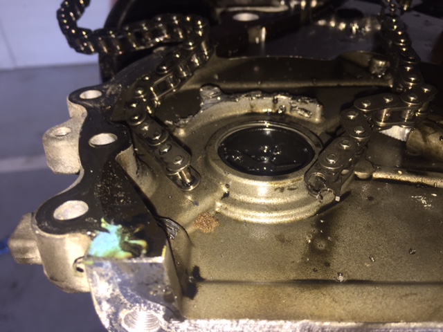

Cum mi-a spus colegul de pe forum care face asta zi de zi...pinionul era iesit de pe pompa de ulei, pur si simpla juca in lant, surubul a fortat (forat) in baia de ulei care mi-a fisurat-o, aveam si o mica pierdere de ulei cum am vazut pierderea am dat comanda de simeringul de la palier si de baia de ulei, dupa am constatat ca simeringul de la palier e ok (am crezut ca il ciupisem).
Cauza? Pinionul era pus invers de noi...! Are o mica "belitura" pinionul care sper sa nu afecteze, mai astept un raspuns de la cineva daca sa iau alt pinion sau sa-l pun pe asta precum si daca e ok daca pun stop filet pe surubul de la pinion care il am nou.
Baia de ulei am apucat sa o duc la sudat, dupa m-am uitat pe net, gasisem cu 200 lei(in gorj)-300 lei inclusiv cu senzorul de ulei pe ele. Omul cand a vazut ce superficiala e fisurata mi-a zis sa astept 15-20 minute ca o face pe loc, dupa care mi-a zis ca e o problema, dupa sudura a inceput sa trosneasca si mi-a zis ca i crapa, a dat cu o solutie mov si intradevar a inceput sa curga prin sudura. Mi-a zis ca o face cu petec cu nu stiu ce, maine la 11 sa ma duc sa o iau.

Pentru colegul bimmer, ca sa dai baia de ulei jos trebuie demontata cutia de viteze, motorul desfacut din suporti si ridicat cu macaraua cam 7-10 CM si de abia abia ai loc sa scoti baia, a trebuit sa scot si sorbul ca sa dau baia afara ca nu-mi iesea.
Si a doua solutia care pentru mine era mai grea, sa suspenzi motorul, sa dai cadrul motor jos cu caseta cu tot si dupa poti scoate baia linistit fara sa dai cutia jos.
In baie uzura era sub forma unui cerculet forat in ea, capul surubul cum s-a invartit in ea.
Am gasit 4-5 bucati de metal de aluminiu mari, de genul o bucata avea 1 cm cred, era un colt rotunjit insa nu stiu de la ce...din baie nu era, noi presupunem, optimisti fiind, ca au ramas de cand s-a rupt distributia de la capacul de distributie.
Atasez 2 poze, unde se vede rupt din aluminiul capacului, inclusiv un cap din ala rotunjit...sa nu fi cazut in baie atunci si noi sa nu fi curatat bine.
P.S Maine comand si alt ulei OE. Speram sa fie totul bine si sa-i dau cheie, uzura in motor sper sa nu fie, maine ridic masina sa ne uitam si la vibrochen asa in mare ce se vede
Edited by WIN60
  • Downvote 1
Nu am nimic de a face cu meseria de mecanic auto,insa din postura de absolvent de stiinta si ingineria materialelor acum x ani, si profesand ca inginer de peste 15 ani, insa iti pot spune cu certitudine ca baia aceea de ulei, care pare dintr-un aliaj pe baza de aluminiu nu va mai fi niciodata la fel cu suduri, petice, etc, fiind o piesa turnata la origine.
Daca tot vrei sa stai linistit, cumpara o baie de ulei de la dezmembrari, sudura/petice poate merge, insa 100% nu va avea aceleasi caracteristici ca o baie fara reparatii.
