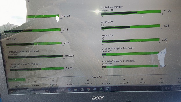

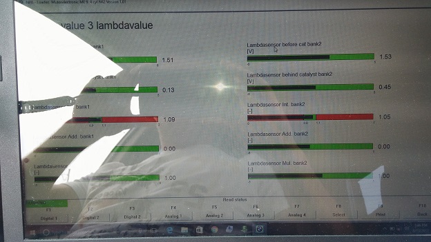

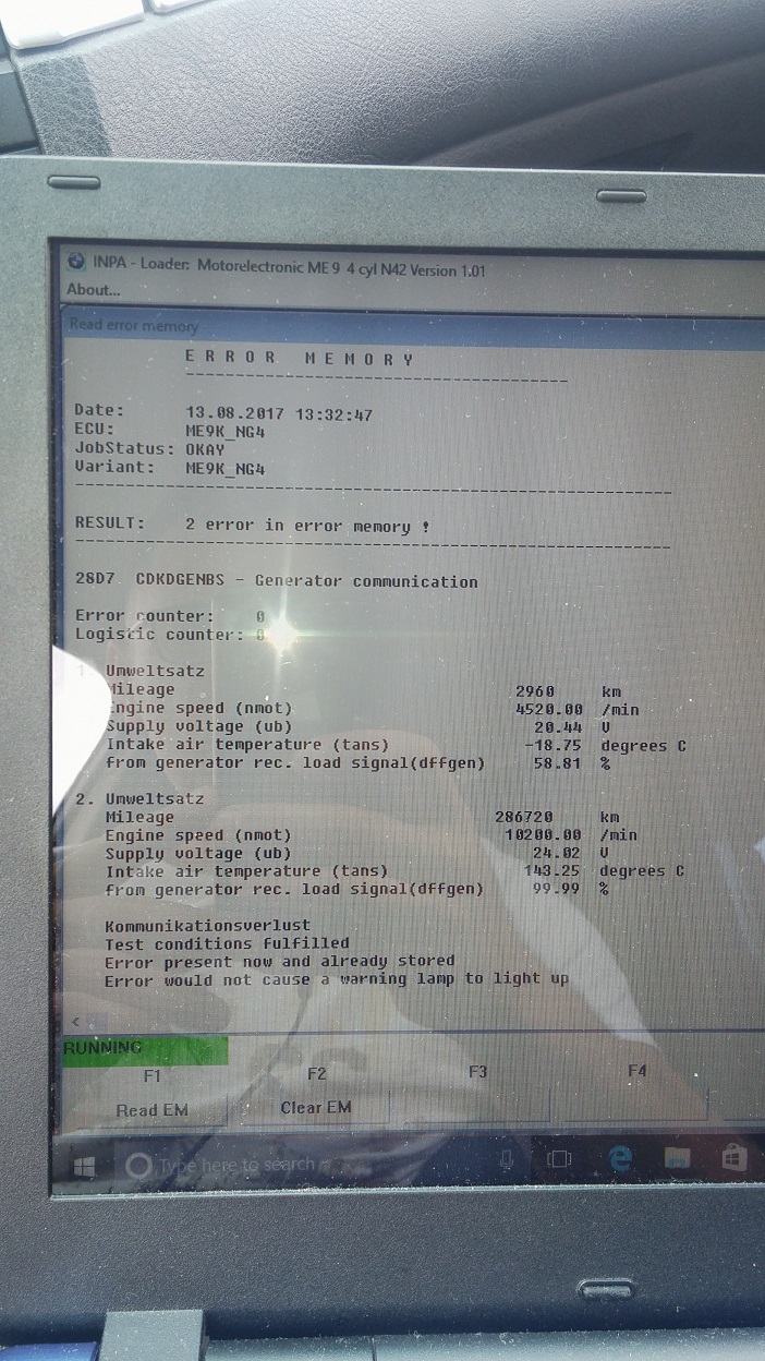

va salut! am un bmw 316ti motor n42b18a, cu instalatie gpl secventiala! problema mea este urmatoarea: la pornire la rece pe benzina merge foarte rau 400 450 rpm si moare, daca o pornesc direct pe gpl la rece merge perfect, la cald merge si pe benzina bine. atasez niste poze din inpa. va rog care stie si poate sa ma ajute. pompa de benzina baga 3,4 bari
