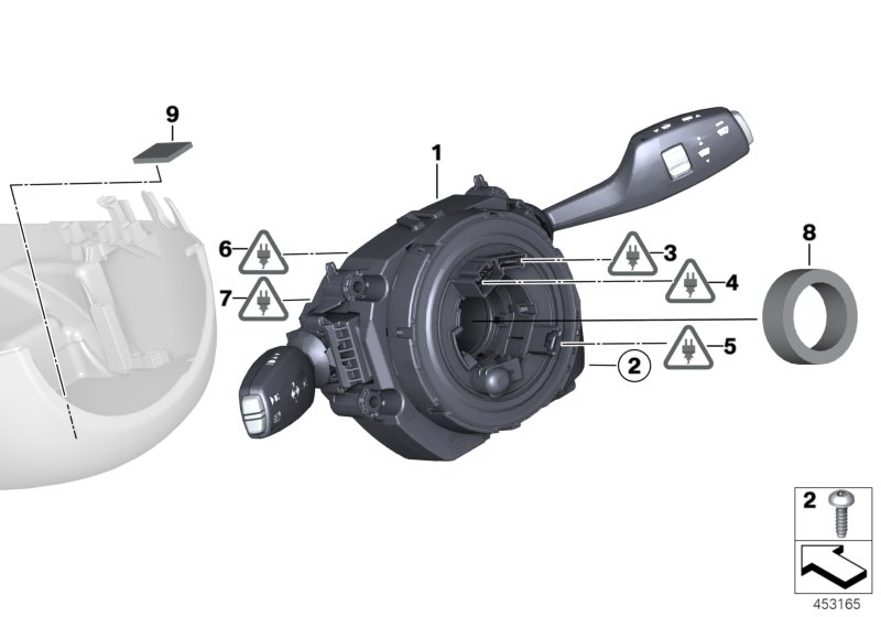

Salutare!
Se pare ca trebuie inlocuita cu totul aceasta intreaga piesa cu codurile de mai jos pentru ca cele mai mari sanse sunt ca banda de fie sa fie intrerupta pe undeva:
61319253746 produsa pana pe 27/10/2014
sau
61319351140 produs incepand din 30/04/2014
Daca stiti vreun centru de dezmembrari ok sau cineva care dezmembreaza F30, m-ar ajuta mult.

Salut! Asta vreau si eu sa fac; am fost la Service Scream (Tezparii) BMW, au pus calculatorul pe masina si recomandarea a fost sa schimb intreaga piesa si nu s-au uitat efectiv la piesa ca sunt siguri ca trebuie schimbata cu totul. Am mai vorbit cu un electrician care mi-a spus ca daca claxonul merge intermitent cu rotitul volanului clar trebuie schimbata banda cu fire care vine cu tot cu intreaga piesa din poza.
Tare as vrea sa se uite cineva la volan, deci orice recomandare de electrician bun din Bucuresti , m-ar ajuta mult.

Pai abia acum ai venit si cu informatia asta "claxonul merge intermitent cu rotitul volanului", ceea ce probabil duce la verificarea panglicii. Trebuie sa stii ca este foarte scumpa, defapt nu se gaseste doar panglica, trebuie sa schimbi toata "spirala", asa o vei gasi pe olx. Uite codul unei "spirale" noi de F30 61319351146, care este vreo 2300 lei pe un site de piese originale.
Claxonul este format din doua trompete, una de "joase" si alta de "inalte", una e pe stanga, alta e pe dreapta, oricum sunt undeva prin spatele rotilor. Daca ai mai intrat cu masina prin apa poate le-ai udat si or fi corodat, merita incercat.

Pana la urma am inlocuit intreaga piesa cu tot cu banda de fire din rola si cu cele doua brate stanga-dreapta pentru semnalizare si stergatoare; cod piesa 61319351140
Banda cu fire din rola volanului era defecta si se pare sa alta solutie de reparatie a ei nu exista.
Initial am comandat intreaga piesa la bmwoe.ro care s-au dovedit a fi super tepari pentru ca nu am mai auzit de la ei nimic si ulterior au inchis si site-ul, apoi am comandat-o de la autopieseonline24.ro De montajul piesei s-a ocupat neo_andersson caruia ii multumesc frumos inca o data!
