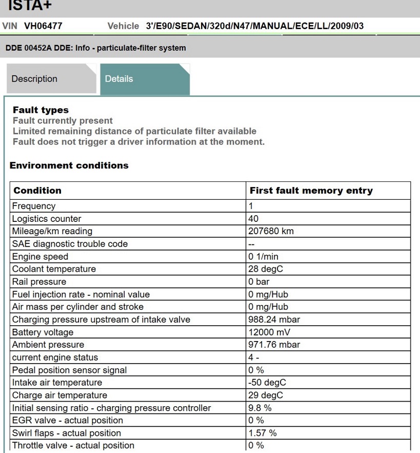

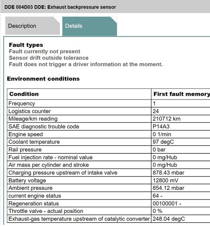

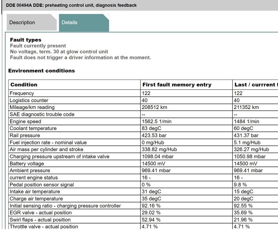

N-am prea avut vreme de masina zilele astea, dar astazi am pus ISTA pe masina sa vad ce zice - au aparut 3 erori noi legate de bujii, pe langa cele 3 pe care le stiam (exhaust backpressure, senzor inaltime pe roata spate, dpf cu limita redusa de viata). Nu stiu in ce masura afecteaza problemele cu turatia dimineata.

Am schimbat releul la bujii impreuna cu toate cele 4 bujiile.
