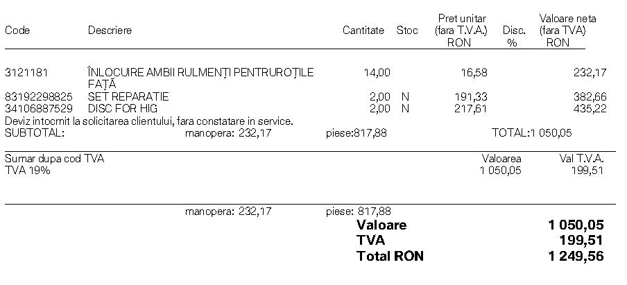

Componenta din spatele discului de frana se numeste rulment roata...scrie si pe deviz.
Nu e foarte complicat de inteles nici de schimbat.
Cauta pe google F10 wheel bearing si o sa gasesti si filmulete cum se schimba.

bratul si rulmentul sunt din materiale diferite si se oxideaza,
trebuie curatate bine suprafetele, pusa o pasta si discul/distantierul de plastic.
