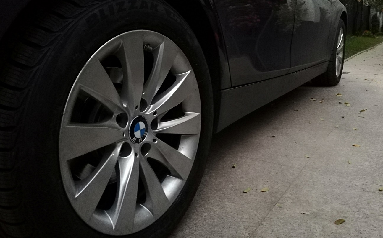

Am o nelamurire. Ma tot gandesc sa pun senzorii de presiune de pe rotile de 19. A facut careva operatiunea asta?
Parca nu m-as mai complica sa cumpar alt set de senzori si sa il configurez etc.
Gata am rezolvat dilemele :)
Am construit un set de iarna cu jante OEM Style 413 (masina are din fabrica 414) senzori (OEM)cumparati de la un magazin din zona Calea Vitan si anvelope Bridgestone Blizzak LM 32 225/50/17 runflat cumparate de la un magazin online, cu montaj inclus.
Senzorii se monteaza foarte simplu (tot ce trebuie este o tubulara de 12), iar pentru recunoastere un reset din CB a fost suficient.
