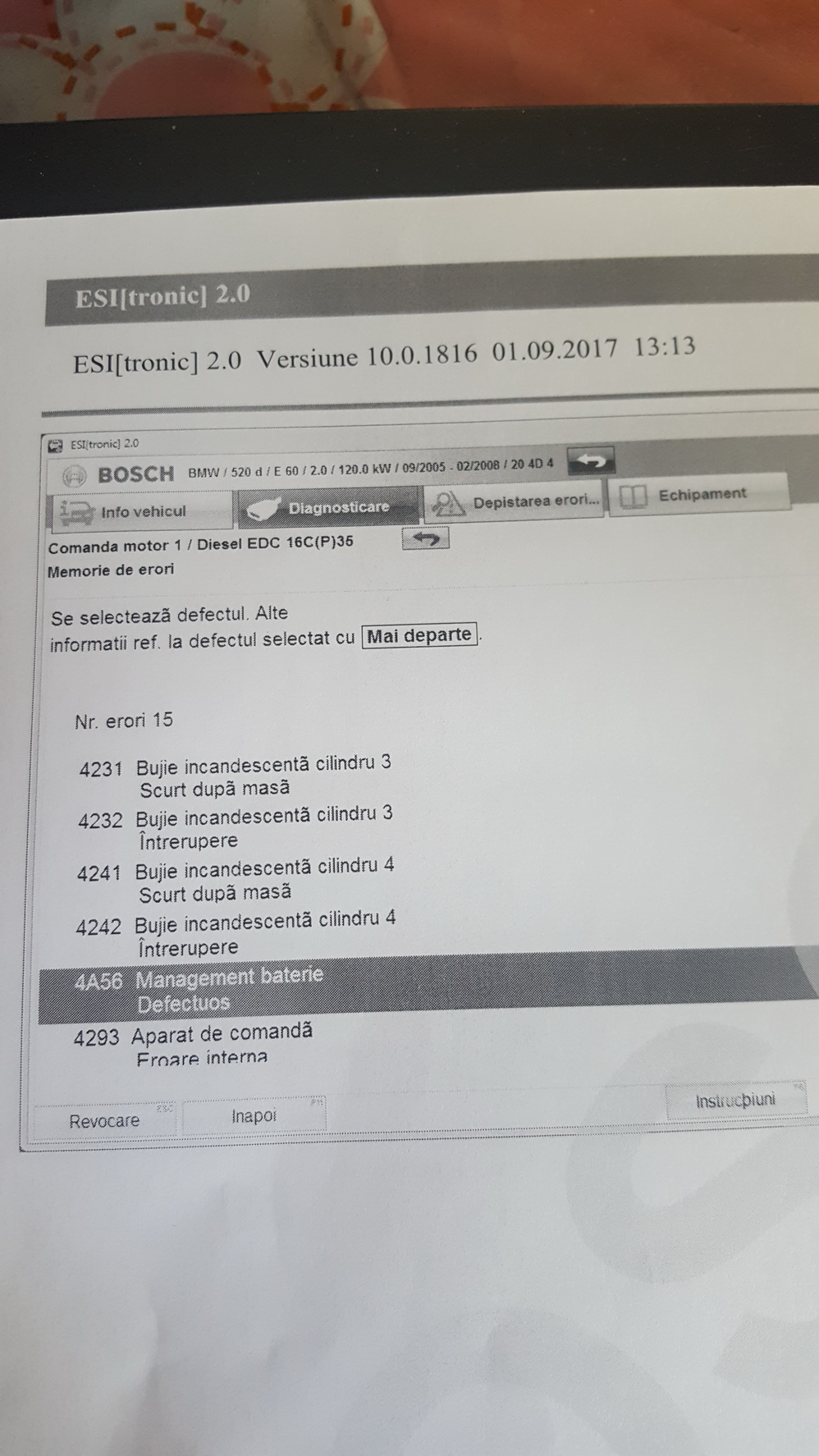

buna ziua.Detin o masina bmw e60 520d din 2006 automat,pe care am cumparat-o acum 2 luni.In aceste 2 luni am aproape 4000km facuti cu masina.De mai bine de o saptamana si ceva masina a intrat intr-un regim de anomalie,de nu mai ma lasa sa depasesc 110,max 120 km/h cu pedala la fund.Cand incerc sa depasesc aceasta viteza,urca acul la 3000 ture si pica brusc la 2000 si tot asa.Am decis sa o duc la tester astazi.Mi-a pus-o pe tester si mi-a gasit 15 erori.Mi-a sters cele 15 erori,a verificat daca am furtune sparte,si nu am,verdictul fiind ca trebuie sa repar/reconditionez sau schimb turbina.Mai mentionez 1 aspect

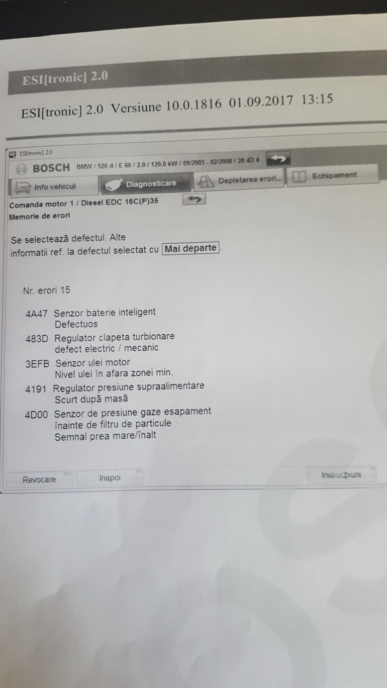

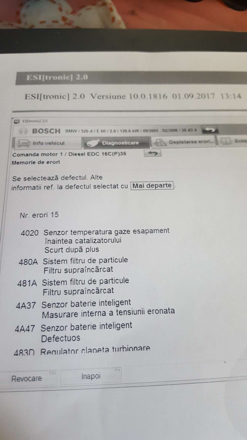

Daca nu iti mai merg bujiile nr 3 si 4, regenerarea DPF-ului nu se mai face ( din ce vad in erorile tale, DPF-ul este in activ ), iar filtrul de particule este infundat. Primul pas este inlocuirea bujiilor ( de preferat toate fiindca daca se mai strica una, platesti manopera mai mult ca pretul bujiei ). Daca tot se demonteaza galeria de admisie pentru a avea acces la bujii, o poti curata. Dupa schimbarea bujiilor este necesar sa o scoti la drum lung, macar 60-100km pentru regenerarea filtrului de particule.
O alta problema ar fi nivelul uleiului. Verifica joja si vezi cum stai cu nivelul uleiului in motor. Ori iti curge ulei pe la galeria de admisie ori motorul consuma ulei ori schimbul de ulei a depasit 15.000-30.000km de la ultimul schimb.
Pentru celelalte probleme consulti mecanicul / electronistul. De obicei, intr-un service bun este cineva care se pricepe la electronica ( vad ca sunt si ceva probleme pe partea electrica ).

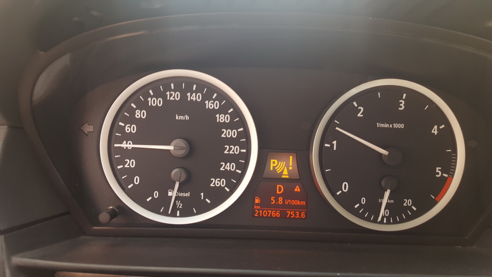

dar ce este interesant e faptul ca pe bord nu-mi arata nici o eroare nimic,de ca si cand totul este in perfecta regula.Singura eroare care mi-a aparut este asta,dar nu cred ca are legatura cu simptomele care le am descries.eroarea asta mi a aparut in mers

nu mint.A mai aparut inca una cu : tyre puncture,si-mi spunea ceva de genu sa nu depasesc 50 mile pe ora echivalentul la 80 la ora.In afara de aceste 2 erori,nu mi-a aparut absolut nici o eroare in bord de cand am masina.
Nu te supara, dar ai cumparat o masina fara sa te informezi asupra marcii si mai ales a modelului+ verificare la cumparare, nu marca este de vina.Schimba bujiile, releul, curata admisia, dupa care pune motorina minim jumatate de rezervor si iesi 30 km pe autostrada cu 80 km la ora pentru a curata filtrul de particule.Banuiesc ca masina are peste 200 tkm si atunci trebuie schimbat filtrul de particule sau eliminat(varianta mai iefina- or sa ma injure colegii!).
p.s. a doua eroare de pe display se refera la pierderea presiunii la una din rotii, du te si fa pana(presupun ca nu mai ai anvelope runflat)

La M47, motorul tau, trebuie sa mearga toate bujiile, releul si clapeta de acceleratie, altfel nu-si face regenerarea. Dupa ce schimbi ce e defect, mergi cu ea intre 2000-2500 km vreo 50km, sau da-i regenerare fortata cu ISTA.
Un DPF nou after market eate 1800 lei, cred ca intr-o exploatare normala duce 100.000km.
