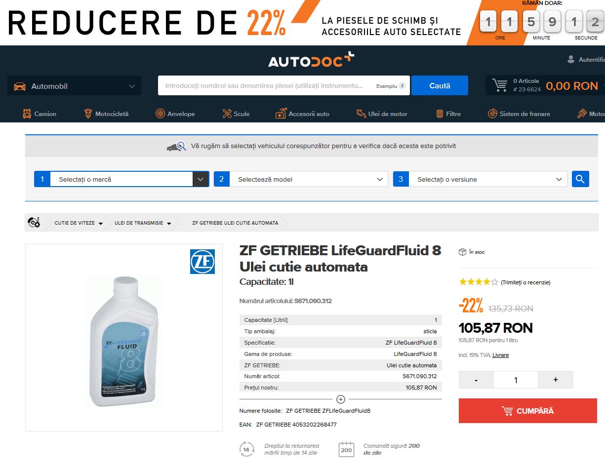

Ma pregatesc si eu pentru revizia cutiei dar nu inteleg care naiba este diferenta intre uleiurile ZF Lifeguard Fluid 8 de unu e 80 de lei/l si altul 240 lei/l.

Cauti si tu pe toate dubioseniile de site-uri, uneori apare la 105, alteori la 246 :))
Ia si tu de la unii de care a mai auzit lumea.
autodoc24 este frate cu mai multe situri, ca idee toate siturile care iti cer sa platesti dinainte prin paypal sau card sunt sub aceelasi acoperis doar ca au nume diferite.
Sediul lor este undeva prin Germania.
Eu sunt abonat la cateva din aceste situri si primesc pe mail "super oferte" de exemplu la ulei redus 40% Ravenol VMP usvo la pretul bomba incredibil de mic de numai 290 lei cand pe toate siturile romanesti gasesti la 260 lei. Asa ca autodoc este o mare teapa.
Nu mai pun faptul ca am comandat un senzor dpf de la Elba si am primit de la Stark ( elba costa 150 lei si stark 240 lei) :)) dar se poate sa primesti si ceva mai ieftin fata de ce ai comandat.
Cat despre uleiul life guard 8 este ok la pretul de aprox 90 lei. Eu am avut nevoie sa iau life guard 6 si in medie pretul este de 90-100 lei / litru.
Bidonul de ulei pentru cutie vandut de BMW este aceelasi lucru cu bidonul de la ZF. forma bidon identica, culoare ulei identica, miros identic. doar eticheta este diferita intre ele... si pretul bmw este aprox 160-190 / litru
sfatul meu este sa iei un kit de la ZF si poti sa stai linistit.
