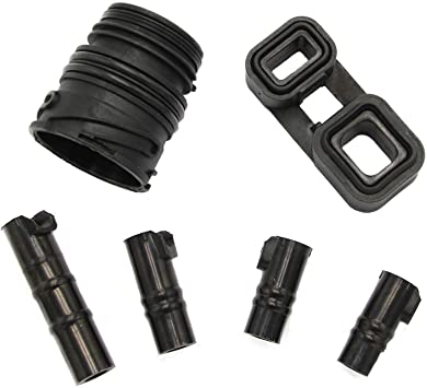

Tot gravitational l-am schimbat si eu singur. Curg fix 6.5 si intra tot 6.5 capacitatea cutiei este de 9l dar aparatul de schimbat foloseste 11 pentru spalare. La mine dadea suturi din 2 in 3 si am schimbat si niste garnituri o data cu schimbul. De 20k merge si schimba perfect.
Ce cutie si ce garnituri?
6hp19
6hp19
Mechatronic Seal Adapter ZF 6HP19
ZF number 0501215783
ZF number 0501216272
Automatic Transmission Housing Seal ZF 6HP, Sealing Sleaves
Short sleeve 0501319279 - 2 pieces
Average sleeve 0501319280 - 1 piece
Long sleeve 0501319281 - 1 piece
