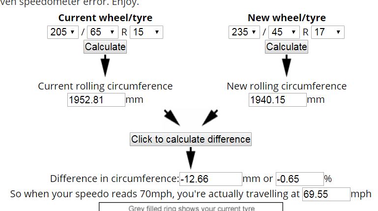

degeaba janta e mai mare daca talonul anvelopei (inaltimea) se micsoreaza odata cu marirea jantei, diametrul total ramane aprox acelasi. asta presupunand ca ai pus dimensiunile anvelopelor trecute in civ. deci viteza o sa fie aprox aceeasi cu o marja de eroare de cativa kmh, indiferent de jante, cu conditia ca anvelopele sa fie cele trecute in civ (mai sunt si care decupeaza conserva si roluiesc numa sa incapa de 2 ori mai mari, asa...). si cum si radarul daca ai depasit cu 9 km/h viteza maxima admisa te lasa sa treci, ar trebui sa fie ok. tu aveai 95 km/h, de la 60 la 95 e diferenta prea mare, dupa site de mai sus ar trebui sa ai jante de 22 si talonul la fel de inalt ca la 16 ca sa iti dea o asemenea eroare.
  • Like 3
roata pe 16 are talonul anvelopei de 55....care acest 55 inseamna procent din latimea anvelopei.
roate pe 18 are talon de 40...si tot asa...
am dat ex pentru seria 3 E9x....dar se poate dezvolta pe acelasi principiu pentru fiecare masina in parte.
diametrul total al rotii, ramane acelasi indiferent de dimensiunea jantelor, sau daca sunt diferente, sunt insesizabile (daca se respecta specificatiile date de producator).
