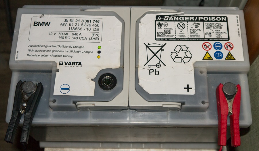

Eu am pre lci pe care stiu ca s-a pus varta si este bateria originala a masinii din 2006, deci are 11 ani
Asta e unul din motivele pentru care as opta pentru varta silver, plus ca am una in familie cumparata de 4 ani si merge impecabil
