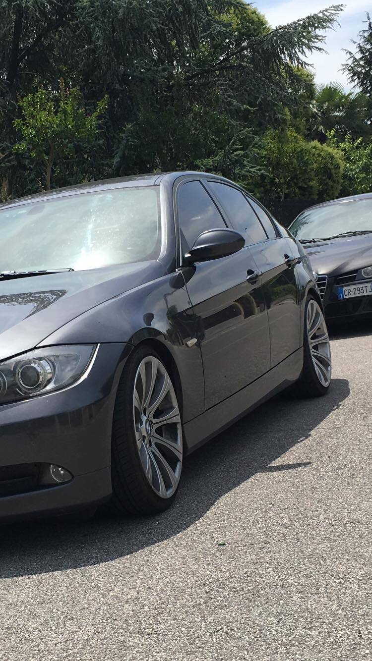

Eu am pe e90 jante pe 19 cu j 8.5 si 9.5 si respectiv et30 si 28 si am si suspensia lasata jos.si nu freaca absolut deloc.
