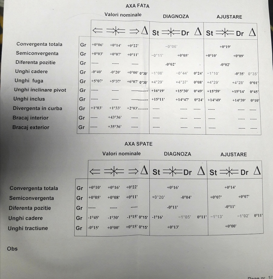

Salutare,
Am nevoie de un sfat, daca ma poate ajuta cineva: am fost azi sa mi fac geometria, si la final am urmatoarele rezultate. As vrea sa stiu daca sunt in parametrii normali sau nu prea s-a facut mare lucru. Diam e de 17, suspensie sport, 320D Facelift

In llinkul de mai jos poti vedea un alt aliniament la un e90 cu suspensii standard.
http://www.bmwclub.ro/forums/topic/167183-reglaj-aliniament-roti-suspensie-normala-cu-optiunea-awd/page__p__2387539#entry2387539
Ce este cu rosu reprezinta ceea ce trebuie aliniat.
"Target data" reprezinta ceea ce se urmareste; reglajul a fost facut pe un Hunter..
La mine a trebuit sa se faca si s-a facut pentru ca altfel se toceau din nou cauciucurile pe fata, pe exterior!

Multumesc de raspuns. Am fost inapoi si mi s a zis ca unghiul de cadere nu poate fi reglat...ceea ce ma pune pe ganduri. In rest s au mai facut mici ajustari.
Este adevarat ce mi au zis de unghiul de cadere sau nu sunt prea priceputi baietii?

Multumesc de raspuns. Am mai testat putin masina , si pot spune 100% ca nu mi se pare. Am observat ca doar la plecarea de pe loc se simte, fie in curba sau drept.Daca turez mai tare nu se mai simte asa de tare. La fel la mersul in spate nu se simte nimic.cand franez, la fel nu are nici un simptom.
Ceea ce mi se pare suspect, este ca astea au aparut chiar dupa ce am fost cu masina sa i fac directia. E posibil sa fi gafat ceva oamenii de acolo?
