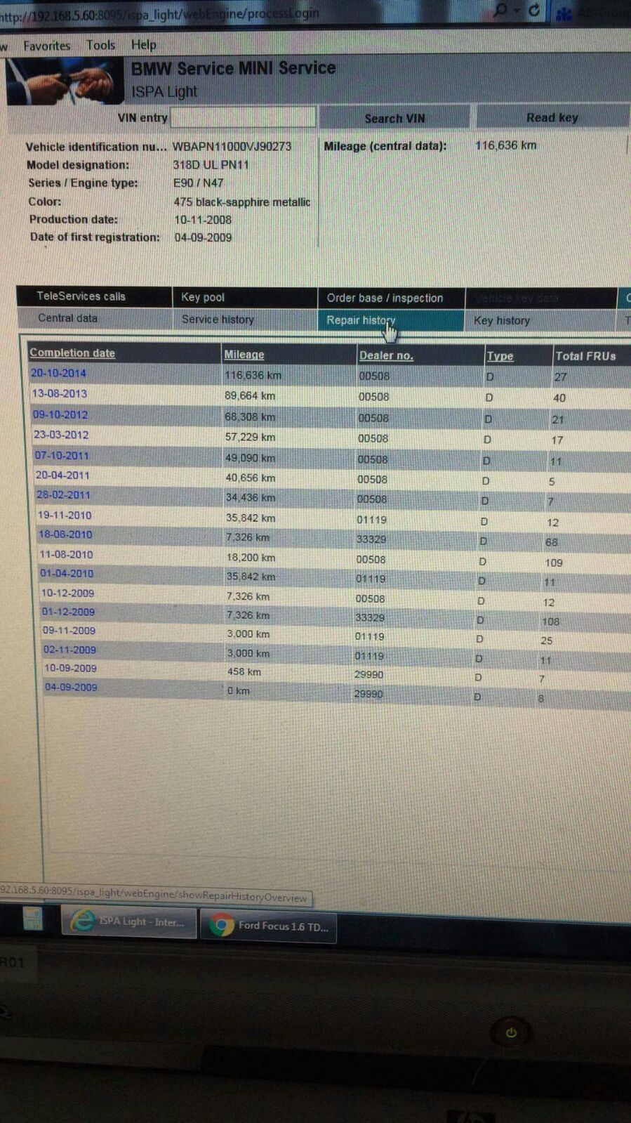

Am atasat si o poza cu ceea ce mi-a trimis vanzatorul, a zis ca a facut-o atunci cand a verificat masina in istoricul BMW. Se poate cumva sa fi schimbat distributia la ei fara ca eu sa mai fiu nevoit sa fac asta ?
Din ce imi dau seama pe acolo, s-au schimbat destul de multe in decursul anilor.
Multumesc !
Edited by al3xxxinho
Nu stiu ce sa zic de istoric ... se repeta km la date diferite ... apar km mai putini dupa o data in care km erau mai multi.
