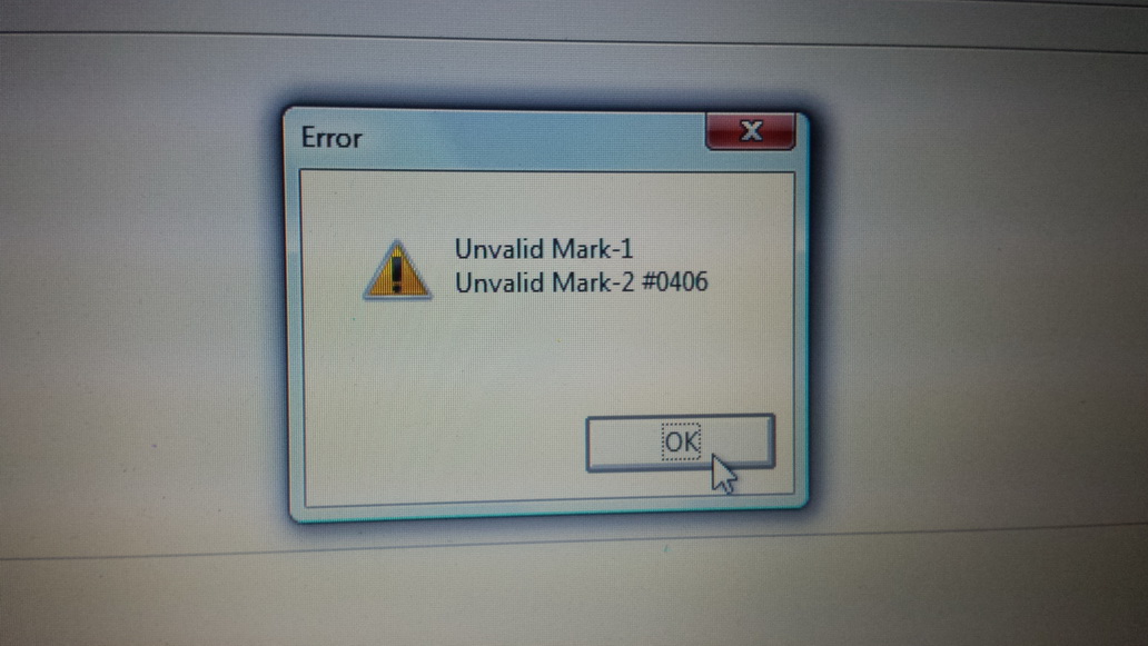

Problema schimbare data fabricatie din FA la E90
Dupa retrofitul la CIC la E90 pre lci, ca sa codez CIC-ul, a trebuit sa schimb data de fabricatie din FA de la CAS si FRM
Problema este ca acum nu o mai pot schimba inapoi ca sa pot coda alte module
Primesc urmatoarea eroare
Am sters din FA si optiunea 6VA, am crezut ca de la ea este problema, am scris noul FA fara $6VA, dupa care cand sterg #0909 si incerc sa adaug #0406 tot imi aceeasi eroare
SP Daten este v60
Aveti alte idei ?

Eu acum am FA-ul cu 0909 si vreau sa-i pun 0406, care este de fapt si data de fabricatie care era initial.
FA-ul pot sa-l modific si sa-l rescriu fara probleme, am scos optiunea 6VA, l-am rescris in CAS fara 6VA, merge fara probleme
Cum ii schimb data de fabricatie si ii pun 0406, imi da eroare deja cand ii dau ok in casuta cu optiunile dela FA, nici nu mai apuic sa-i dau FA Write
