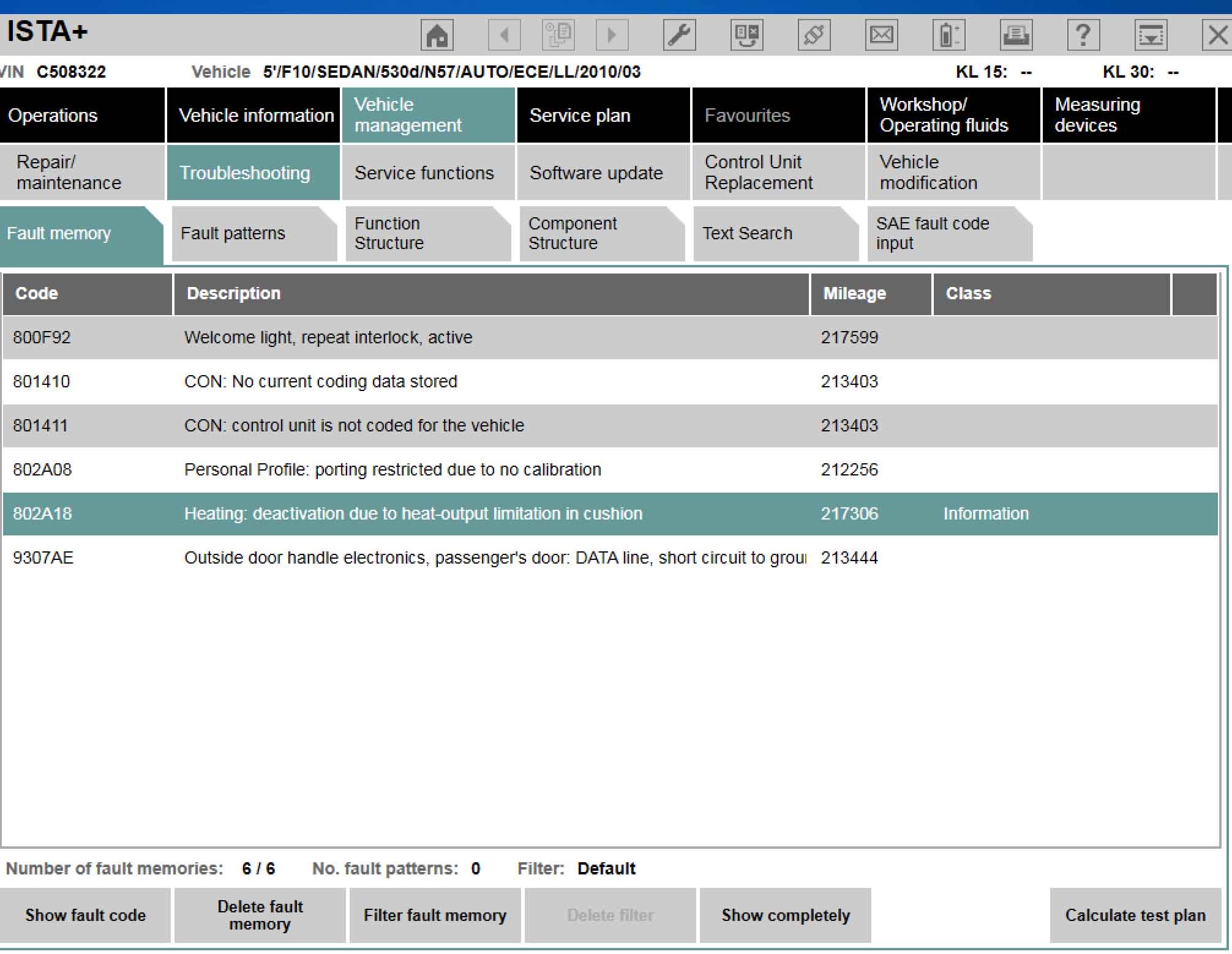

De ceva vreme am descoperit pe diagnoza un modul defect, iar pana in seara asta si din lipsa de timp nu am apucat sa imi dau seama ce este. Instructiunile generale erau sa decuplez si sa recuplez modulul, sau possible faulty module. Cred ca este vorba de modulul de comfort access. Simptome:
- usile de pe partea dreapta: usile de pe partea dreapta mai actioneaza doar la deschidere, si atunci cand incep sa trag putin de maner, nu doar cand le ating. Inchiderea prin apasarea pe maner nu mai functioneaza.
- in seara acesta am incercat sa inchid geamurile tinand apasat pe maner, pe usa soferului. usile s-au inchis, dar cand trebuiau sa se ridice geamurile, se auzeau doar in continuu acele tacanituri la modulele ce comanda inchiderea, dar nu se intampla nimic. Dupa ce am insistat de cateva ori, masina s-a blocat definitiv, nu mai raspundea la telecomanda si a trebuit sa o deschid cu cheia. Dupa ca am pornit-o a revenit la normal (cu bubele aferente).
Am pus diagnoza imediat pe masina si am primit erorile ce apar in poza atasata. Banuiala mea este ca modulul de comfort access (CAS4 din ce am citit pe realOEM) e defect. Voi ce parere aveti? Am sa incerc sa programez o intalnire la reprezentanta, dar nu prea imi permite timpul momentan.
