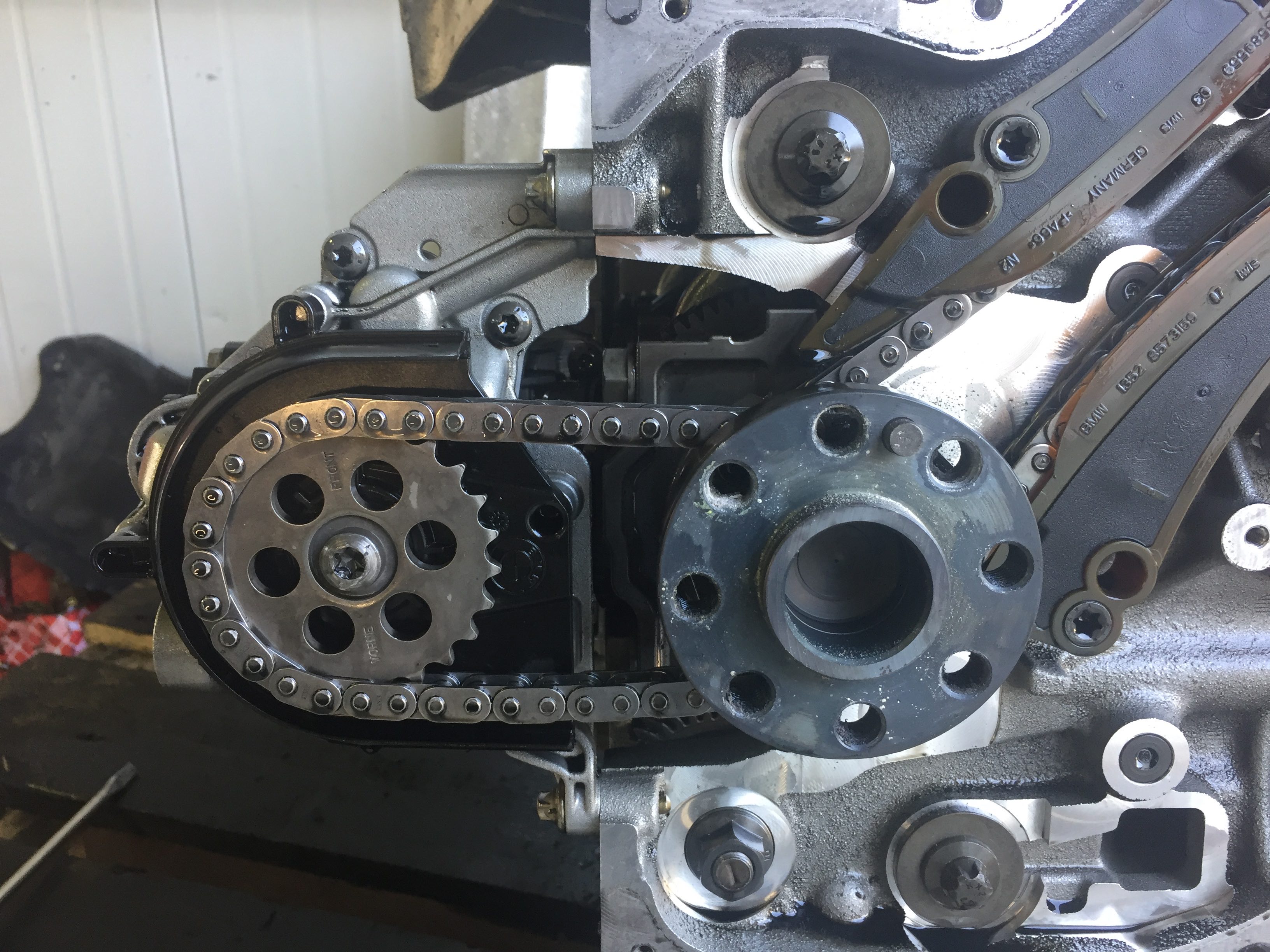

Uite o poza cu pinionul de la pompa de ulei. Nu stiu daca au facut ei "smecherii" si l-au pus bine dupa ce au desfacut motorul, doar asa, pentru poza. Motorul/masina a stat la ei de vineri noaptea pana ieri dupa pranz, deci nu stiu ce au facut si desfacut ei pe acolo... Nu acuz dar nici nu am dormit langa motor sa stiu ce s-a umblat la el.post-84449-0-59585000-1507118773_thumb.jpg

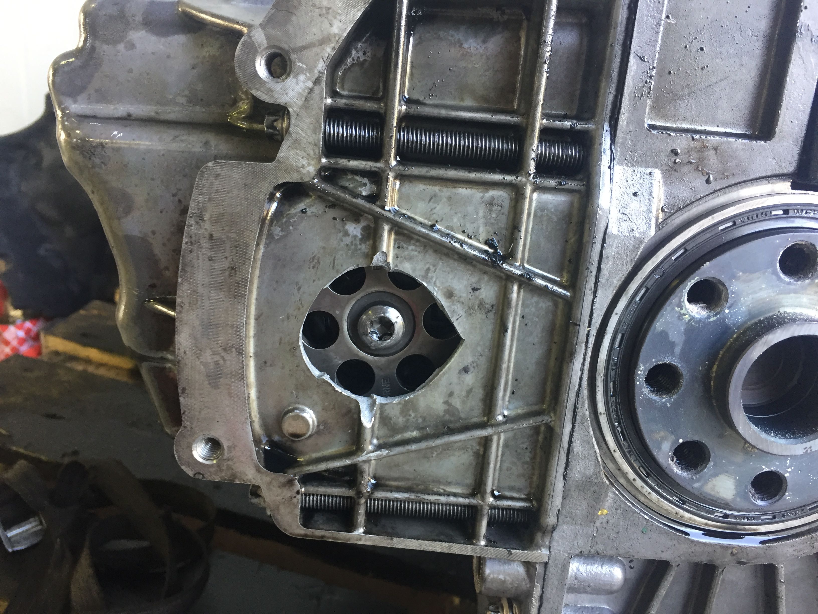

Nu am apucat sa citest tot topicul, deci nu ma bag sa iau partea nimanui. Doar o mica observatie din prima pagina. In postul cu carcasa crapata se poate vedea directia pinionului (scrie "RNE", care e finalul de la vorne).

La tine surubul arata foarte lovit, deci surubul a atins cumva baia. Pompa gripata inseamna ca nu-ti bage ulei, adica iti aparea martorul de presiune ulei cu rosu ca la mine, din ce am inteles nu ti sa intamplat asta.
Cumva este posibil *sigur* ca surubul sa fi lovit baia (nu-mi explic cum fara sa iasa pinionul de pe axul pompei) si ei l-au gasit desurubat acolo si atat, insa pompa ti-a bagat presiune, singura explicatie logica luata dupa faptul ca tie iti mai merge motorul cum trebuie.
Explicatia ar fi:
Pinionul sa fi fost bine pus iar surubul sa nu fi fost bine strans si sa se fi desfacut in functionare sa sparga baia, in acelasi timp pompa de ulei sa functioneze in parametrii normali fara sa afecteze motorul.
Cei de la service sa fi dat motorul jos si sa fi strans surubul bine la loc prin gaura formata spunand ca ei au pus pinionul bine de la inceput.

si pe capul surubului se vede cu ochiul liber ca a frecat in carcasa baii de ulei pana a patruns-o si a iesit dincolo, uleiul a inceput sa curga afara moment in care a aparut martorul de nivel scazut....
