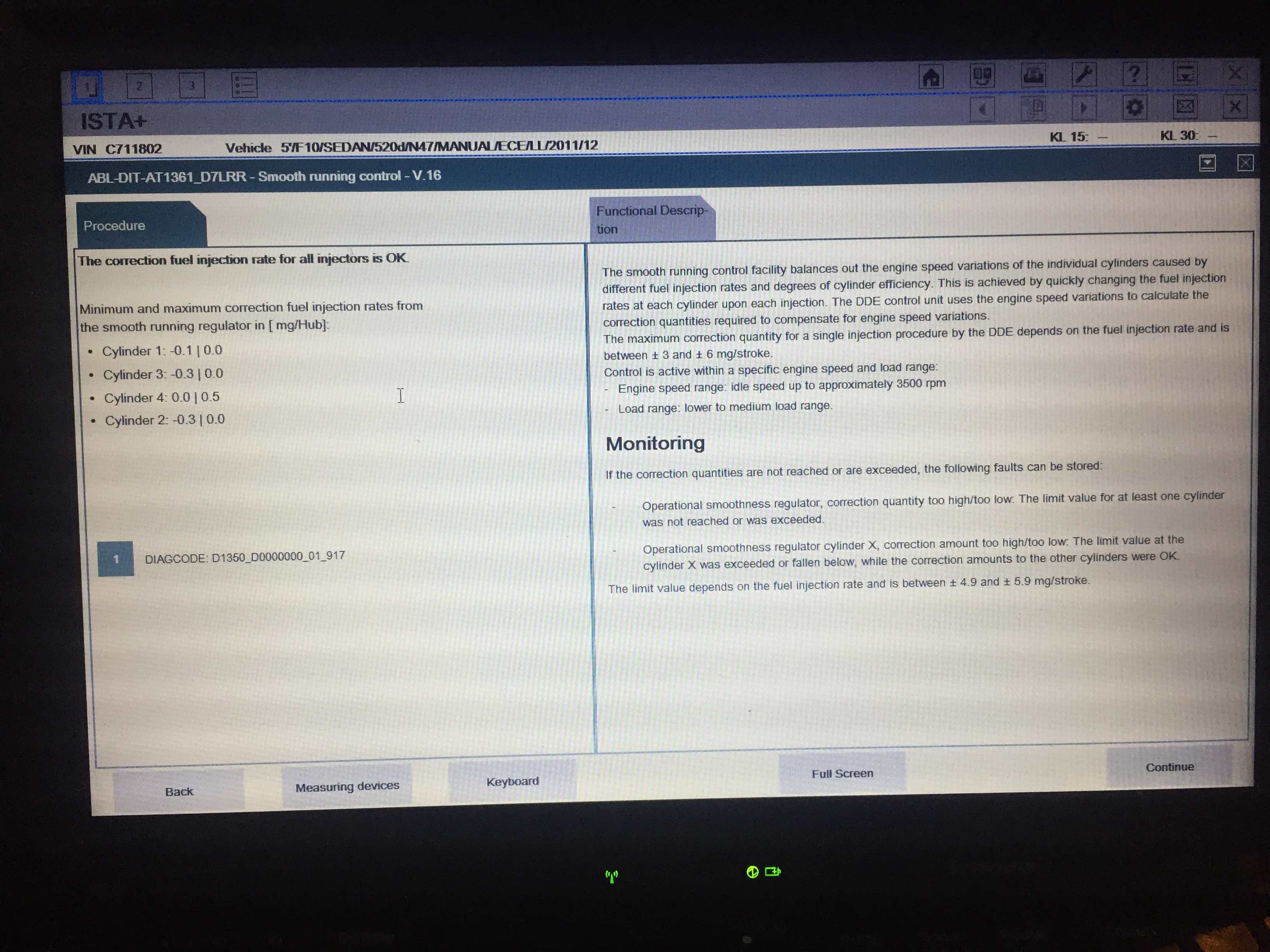

Am cumparat un cablu enet ca sa nu dau X lei de fiecare data cand un Gigel imi face diagnoza la masina iar in seara asta am pornit pentru prima data ISTA-D. Toate bune si frumoase, am citit erorile si pe urma am dat un "Smooth running control" pentru injectoare. Fiind prima folosire de ISTA, mi-a luat vreo 5 minute pana am reusit sa ma conectez la masina, deci testul e facut cu motorul "caldut". Oricum, maine refac testul dar intre timp rezultatul e in poza urmatoare. De mentionat ca motorul a mers in idle si nu am piscat deloc acceleratia. Maine o sa-i dau pana pe la vreo 2500-3000 pentru ca de la turatia aia in sus eu nu mai aud niciun clantanit.

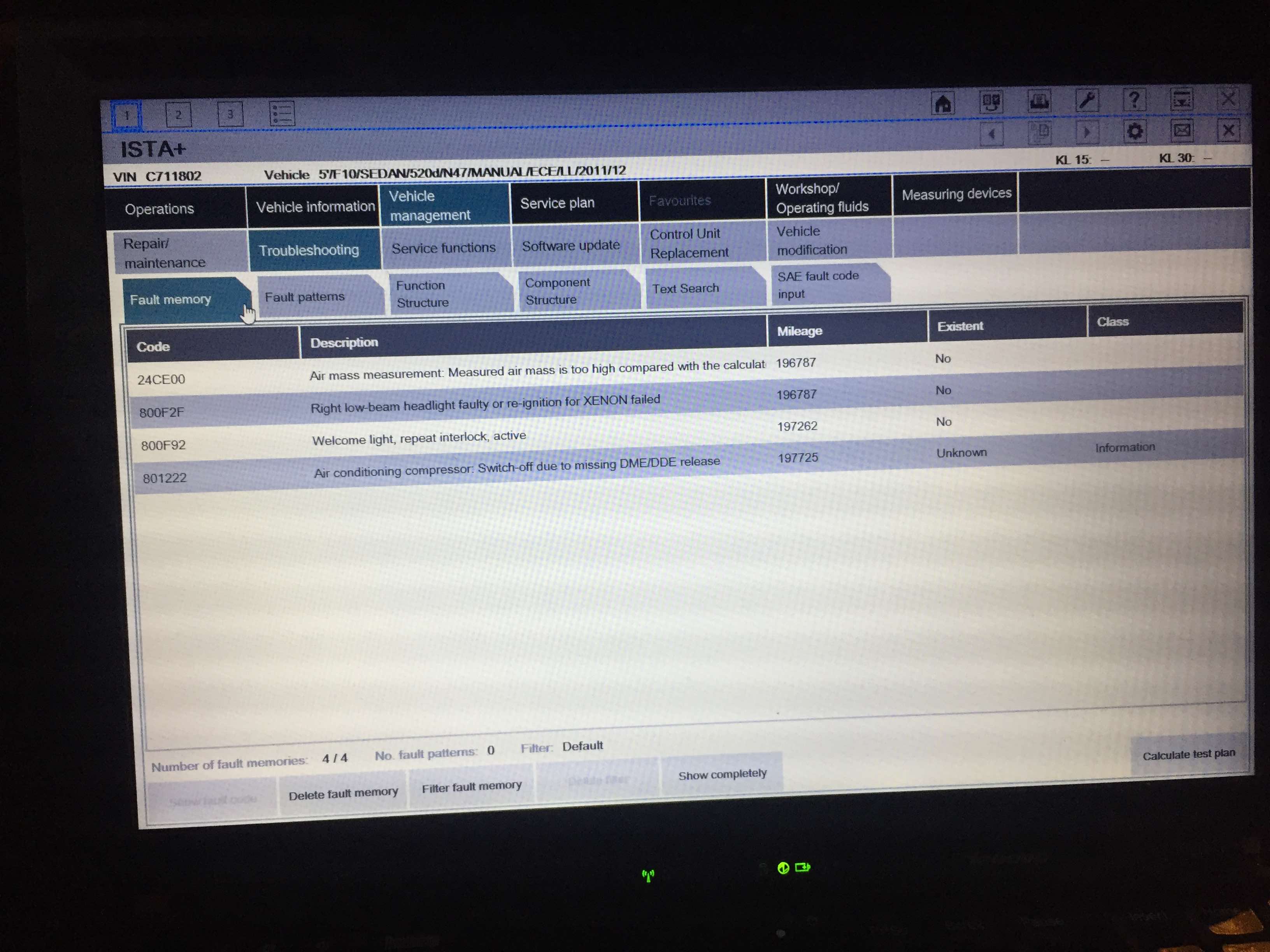

Am vazut ca am si urmatoarele erori. Nu sunt foarte relevante din punctul meu de vedere pentru ca nu vad ceva legat de "injectie". Ma insel?
Injectoarele arata bine , valoarea cu + nu inteleg ce e cu ea (posibil sa isi revina dupa un tratament si o talpa buna)
Off topic: Eu pana acuma nu am vazut seria F sa nu aiba eroarea ''Air conditioning compressor Switch-off due to DME/DDE release''
Ce nu intelegi la valoarea cu +? nu are treaba, sunt impecabile:D, desi poate sa fie o diferenta de 99% intre rece-cald. Pui contactul la masina, dai pe smooth runing control si pornesti exact cand esti unde trebuie, poti sa si filmezi. Tine-le acolo 3-5 minute, las-o 2 minute inainte sa o tii accelerata, desi nu are treaba una cu alta, ma refer ca daca iti rompaie la 3000 rpm ar fi din cauza valorilor care ar fi proaste la relanti, nu trebuie sa fie proaste cand auzi tu sunetul respectiv. Si rompaitul respectiv mai poate sa fie de la tacheti/culbutori, dar in 80% din cazuri e din injectie.
